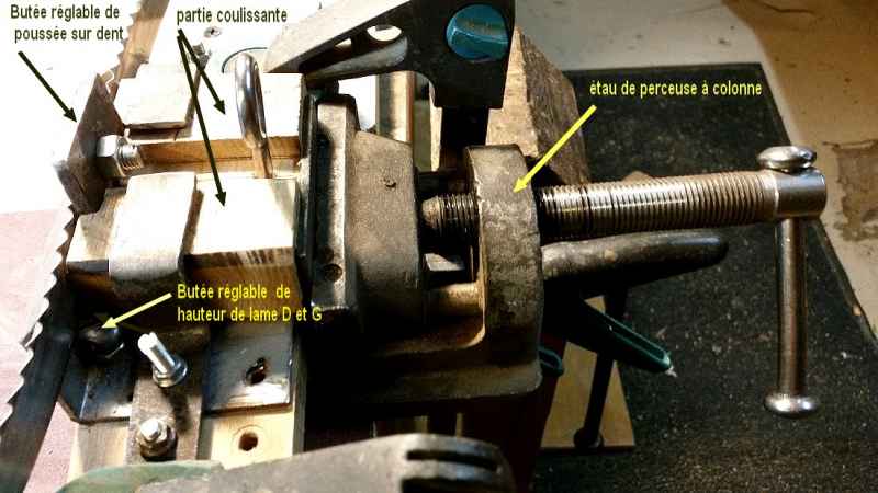

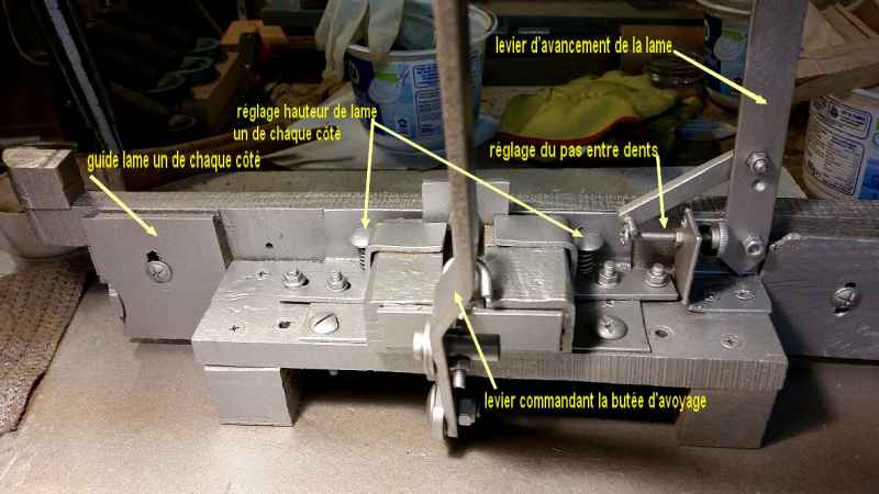

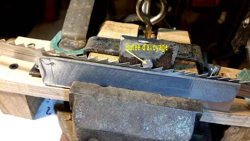

Il faut s'occuper : J'ai donc réalisé un prototype d'avoyeuse "maison " Il y a beaucoup d'améliorations a y apporter. Déjà la faire tout en ferraille et non bois et fer comme la mienne .
La vis de l'étau d'une perceuse sur bâti , fait avancer la butée qui va incliner la dent de la lame cette butée est réglable . A la place du serrage par vis il faudrait y placer un levier qui viendrait pousser le bloc de bois où est fixer la butée .. La plaque qui sert d'appui et de guide de lame ,plus épaisse . Enfin y placer un doigt pour avancer la lame ....
Deux plots filetés un de chaque coté servent à régler la hauteur de la lame suivant la largeur
J'ai donc fait deux lames ( assez longs ) avec affûtage après, les essais sont très bons ,plus de déviation de la lame

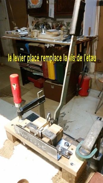

Non Roland , pas trop difficile pour un brioleur ; j'ai remplacé la poussée de la vis par un levier , bien plus facile ; il me manque plus qu'à chercher pour fabriquer l'avancée de la lame ...

l'avoyeuse finie, elle fonctionne très bien, cela me convient ..
