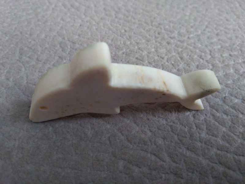

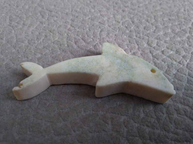

J'ai un morceaux bois de cerf et je ne sais pas comment le découper. J'ai fais un essai avec ma scie à chantournage et une lame n°7.
Pareil pour le ponçage pas terrible à mon goût.
Si vous avez une ou des astuces je prend
Merci Labeille

bonjour l abeille
il est bien ton dauphin
pour ce qui est du ponçage difficile de faire mieux
je fais souvent des stylos avec du bois de cerf et c est pas mieux
il y a toujours ce piquage gris qui ressort
A plus

Je propose pour un bel aspect : ponçage avec du papier à l'eau (différents gains) et ensuite on peaufine avec du "miror" (pour le cuivre). C'est un peu comme de l'ivoire.

ok Labieille , mais surtout avant bien garnir la porosité avec de colle liquide cyano ;)
