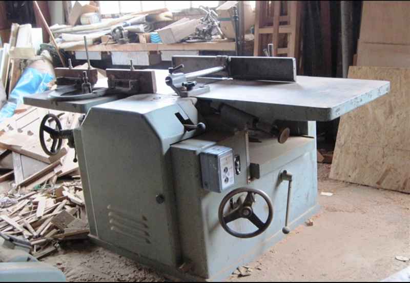

Bonjour je voudrais savoir comment debloquer un rabot d une machine degauchisseuse-raboteuse- mortaiseuse Joubert car j ai reussi a descendre mais je n arrive pas remonter merci

C'est quoi comme machine? une ancienne ? ,il faudrait aller voir le fut de la table si il n'est pas entre deux dents ,peut être manque de graisse un bon nettoyage au pétrole.
tiens nous au courant pour la suite .

Merci pour la reponse mais cela bloque toujours . voila un photo de la bete elle dois dates ?MON fils viens d acheter une maison ou il y avais un atelier de menuiserie, et nous avons plusieur machine de cette marque ,je voudrais bien faire des chose avec .Merci

Oui c'est une belle machine qui fera encore beaucoup de
travail.
A t'elle été nettoyée ? il faudrait aller voir à l'intérieur si il n'y
a pas de la sciure qui bloque les engrenages suivre la tige
du volant sous le plateau de raboteuse .
Vérifier aussi si la manette du blocage du plateau n'a pas été activée.
j'attends la suite ,bon courage

Merci pour la reponse je vais suivre tes conseil et ne manquerais pas de dire ce qu il en ai

Enfin machine debloquez j ai du utilisez une dizaine de bombe de dégrippant avec le temps et patience j y suis quand même , cela fais plaisir de la refaire travaillez . maintenant je suis a la recherche d outil pour la fraiseuse quelqu un aurais des tuyau pour une machine joubert-tiersot tmt 52 merci a vous tous
