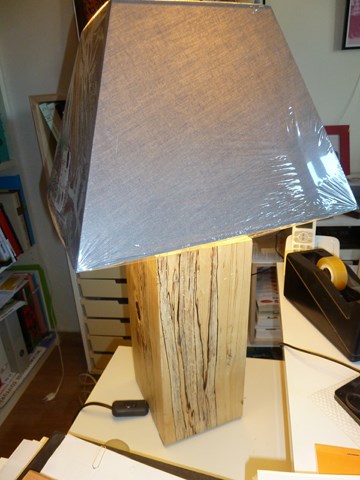

Re:HELP mon morceau de Bouleau me donne trop de boulo 08 Nov 2017 20:44 #136345
  • lebruant
  • Portrait de lebruant
  • Messages : 59
ci joint photo
