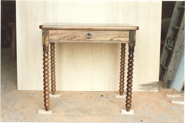

Bonjour Alain.....
comme je suis un Mec sympa...........voila un modéle...
Hauteur 700 mm
Longueur 700 mm
Profondeur 450 mm
Noyer.....
p'tit plus.....le Tournage des pieds a été fait avec un gabarit......
pas un copieur......
à Toi Champion.

Merci FM29 pour ces précisions, j'avais pris des côtes plus petites pour les traverses et me faisait douter ,c'est pour cela que j'ai demandé de l'aide ; Michel ta table est très belle, en noyer je suppose, pour le tournage bravo surtout sans copieur( un accessoire dont je ne veux pas en entendre parler ); j'ai fait des tables gigognes , avec une autre petite table assortie, quelques pieds de table pour des menuisiers mais tout au gabarit et pied à coulisse, (outil dont j'ai souvent en main)

Bonjour michel
ils sont beau tes pieds en chapelets!!
Un tournage au gabarit ? ça veut dire que tu as réalise un gabarit en cp et petit à petit en usinant tu es arrivé à ça!:woohoo:
Bravo!!
a plus
valy

Bonsoir Michel,
Félicitations pour cette jolie table,et les
pieds ,un exercice pour une serie de tors très bien réalisés.
cordialement.

Bonsoir Valy..
exactement ,mais le gabarit en C P est aprés avoir dégrossi l'ensemble.
pour les balustres d'escalier ,aussi....mais c'est long ,long ...
Bises

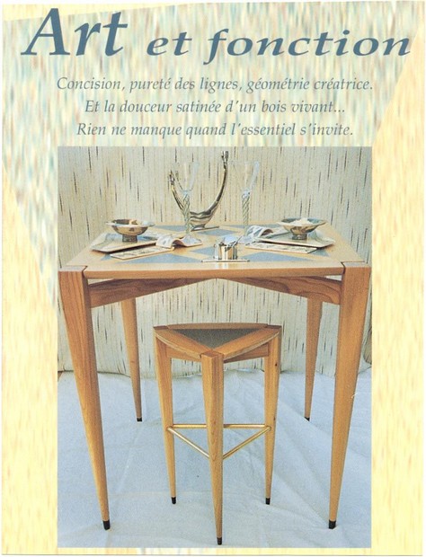

j'ai ce modéle ci ,si tu veux........
Re:demande de conseils pour petite table 17 Fév 2009 09:09 #13266
Très originales ! beau travail ! merci Michel @lain

Pieds ,"tournés carrés exentrés...."mais chuuuuut !
Re:demande de conseils pour petite table 18 Fév 2009 09:53 #13298
Super ces gambettes .....
Re:demande de conseils pour petite table 18 Fév 2009 14:29 #13300
  • Nicole
  • Portrait de Nicole
Magnifique!
"Rien ne manque quand l'essentiel s'invite"
Oui oui...il manque moi!!! Assise à cette superbe table...:laugh:
Bonne fin de journée:kiss:
Nicole
Re:demande de conseils pour petite table 18 Fév 2009 15:23 #13304
Salut Michel,
Superbe table ,j'aime beaucoup le design, la finesse
des pieds, la marqueterie, le plateau avec ses coins
découpés, de l'élégance !!
Rien ne manque, même Nicole s'est invitée.!!!:laugh: :laugh:
cordialement
