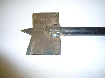

J'ai eu besoin de percer des series de trous de grands diametres 90 et 120 mm
voila comment j'ai resolu le probleme, tige de fer D.16 mm, une rainure de chaque coté a la
meuleuse, ensuite ajustage d'une lame a la cote,soudure et usinage de la pointe.
cout: un quart de baguette de soudure et un peu d'EDF la lame est recuperée chez le
garagiste du coin dans les lames de tondeuse
J.C.V.

j'ai oublié la photo
Re:meche grand diametre 14 Jan 2009 19:02 #12168
Ça doit débourrer à fond!
:woohoo:
Re:meche grand diametre 14 Jan 2009 19:33 #12173
  • jean charles
  • Portrait de jean charles
  • \"troyes dans l\'aube\"
  • Messages : 301
Bonjour Augustin
non aucun probleme, mais je l'utilise sur le tour,ou sur la colonne, autrement c'est pas possible, bonjour la perceuse et les biceps
