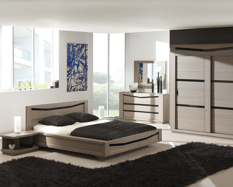

Bonjour tout le monde,
j'essaie de reproduire une chambre à coucher à partir d'un modèle sur image que j'ai trouvé sur internet, cependant je suis coincé, je ne sais pas comment les portes de l'armoire sont fixées et comment elles bougent? J'aimerais bien si c'est possible que quelqu'un me disent comment cette armoire a été réalisée. voir photo. Je suis ouvert à toute suggestions concernant la réalisation de cette chambre. Merci
La pièce jointe chambre_a_coucher_en_bois_moderne_4_photos_chambres_a_coucher_tres_modernes_en_bois_deco_maison_design.jpg est absente ou indisponible

Une petite présentation serait bienvenue.
Je pense qu'ils sont sur rail. Tu devrais trouver ce qu'il te faut dans une quincaillerie d'ameublement pour professionnels.Regarde ce lien www.foussierquincaillerie.fr/recherche.p...=rail+portes+placard

Bonjour Med46, ;)
Déjà bonjour c'est sympa, mais nous avons l'habitude de nous présenter un peu plus sur le forum afin d'échanger, de connaitre nos "collègues" sur le forum et leurs passions dans le bois.....
Cela dit, ce type de porte est monté sur rail et peut-être soit suspendu sur ces rails, soit guidé en partie haute dans des glissières. Le bas sur roulements (prévus à cet effet dans les GB).
Pour ma part j'ai un grand placard de marque connue dans ce type de montage et l'ensemble coulisse à merveille avec un guide supérieur et des glissières sur roulements en partie basse.
Les glissières prennent les portes en "sandwich" et l'ensemble coulisse sur les glissières prévues à cet effet.

ce sont des portes coulissantes . on trouve les glissières et les roulettes au détail e GMB.

Ce n'est pas une armoire, c'est un placard en "dur" avec des portes coulissantes qui se croisent.

bonsoir pour moi certainement un rail en bas et des roulettes en haut peut-être avec une rainure en haut du moin ma façon d'opérer

c'est simple ; les portes ne s'ouvrent pas !
la photo présentée est un trompe œil ;
il suffit de voir les jeux de lumière et d'ombres dans la pièce et sur la façade de l'immeuble en arrière plan à gauche........
si vous voulez réaliser ce genre de rangement ; regardez les quincailleries de chez HAWA pour des portes ou panneaux amovibles suspendus .
