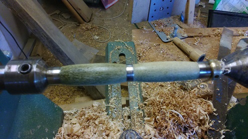

J'ai en projet de réaliser un stylo en corne. J'ai prépercé et laisser reposer pendant un mois mes deux ébauches. Je les ai tourné aujourd'hui, c'est un régal de faire du copeau dans cette matière, néanmoins le diamètre étant faible, je tombe sur l'intérieur de la corne encore dense, mais néanmoins spongieux. Une fois la forme finale approchée (à moins que je n'y remette un coup de plane demain), je me trouve face à un problème : la finition.
J'ai poncé G120, 180, 240, 320, 400 et 600 pour finir, mais je n'arrive pas au poli que j'obtiens sur d'autres bois, en essayant de le faire tour à l'arrêt, dans le sens du fil, j'ai l'impression de remplir les pores avec de la ponce.
Je voudrais donc savoir, pour ceux qui ont essayé, comment ils s'y prennent pour le polissage, et quel produit utiliser pour la finition, jusqu'à présent je met deux couches de bouche-pores et une couche de carnauba lustré au chiffon de laine, mais là j'ai un doute.
Voilà l'aspect de mon ouvrage, j'ai essayé de lustrer avec un tas de copeau au pied du tour, pour voir.
Merci pour les réponses.
Cordialement.

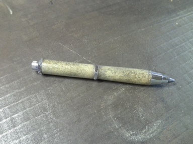

Re:finition sur un stylo en corne 25 Jui 2015 19:14 #116716
  • virgo21
  • Portrait de virgo21
  • Messages : 216
J'ai testé la finition à la CA comme vous me l'avez tous conseillé, et bien ça surprend pas mal, par les vapeurs que ça dégage tour en rotation, avec égrenage au grain 600 à l'eau qu'il me restait, celà en 4 couches successives. Au final ça a un aspect un peu plastoc et ça a un aspect un peu grossier, peut-être que l'on ne peut pas faire autrement avec le "coeur" de la corne, et j'ai fini avec de la carnauba à défaut d'autres produits, voilà ce que ça donne. J'avoue que le bouche-porage à la CA m'a laissé perplexe, et que je n'ai pas eu la patience d'attendre avant d'appliquer un polish automobile comme ça m'a été conseillé.

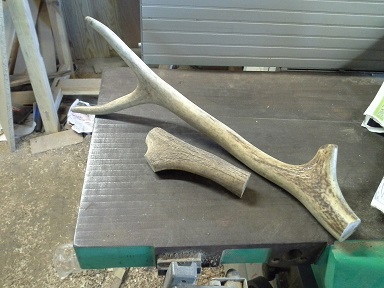

A vos observations, c'est ma première fois, elle est nécessairement imparfaite, mais à la base ce n'était pas pour une expo, la prochaine fois j'essaierai de ne pas trop entamer la matière et de garder le blanc ivoire.
Pour Roger, voilà une photo des cornes dont j'ai tiré mes ébauches. Je suppose que c'est du cerf, je les ai récupéré in extremis d'un armurier en retraite qui voulait les jeter à la décharge, on peut dire que j'étais au bon endroit au bon moment ce jour là.
Re:finition sur un stylo en corne 25 Jui 2015 20:14 #116717
Virgo, c'est aspect est dû au bois de cerf, avec du chevreuil c'est autre chose ; sur le prochain avant de passer la cyano , passe une teinte un peu vive ;)

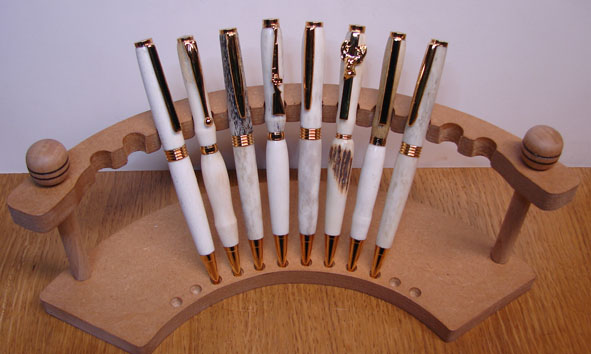

Re:finition sur un stylo en corne 25 Jui 2015 20:26 #116718
Donc ce n'est pas de la corne mais du bois de cerf, je précise cela car je me suis fait reprendre par des chasseurs quand je parlais de corne.
Ceci étant dit, voici une autre série en bois de cerf
Mais pour les stylos je n'utilise que les bouts des trophées sur une petite longueur autrement on attrape la partie osseuse et spongieuse qui ne donne pas de bons résultats.
