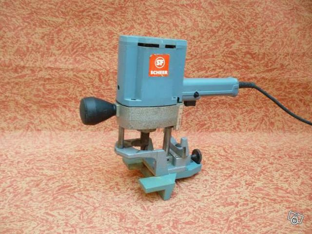

bonsoir
j ai fais l acquisition d une paumelleuse d occasion scheer
et je recherche un adaptateur pour mettre des mèches a queue de 8mm ou est ce que je peut trouver cela? pas trop chere si possible B)
merci
Re:paumelleuse scheer 15 Mar 2014 03:57 #92367
  • michel-PO
  • Portrait de michel-PO
  • Boiseux, boix de pays Menui-ébenisterie.
Cela existe: j'ai trois machines sheer, j'avais acheté l'adaptateur à mon affuteur mais il est en retraite, il se fournissait chez Isocéle et chez Boy notament?
Par contre, il existe des fraises à emmanchement direct: c'est bien mieux pour la paumelleuse elle ne se desserre pas et tu gardes toujours la précision de la profondeur. Tu fais un gabarit par paumelle ,une fraise à la bonne dimension 30s pour desserrer la fraise, le bon réglage, impec à vie! Après, on se demande comment on faisait avant.
Super affaire!
Avec tu peut même entailler des serrures à larder de 70 mm sur chantier avec rallonge à visser.
