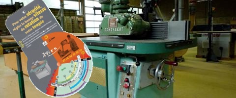

Trouvé sur internet , la plaquette suivante a l'adresse si dessous
qui a deja demandé ce disque a la cram ??? il devrait etre fourni automatiquement et gratuitement avec chaque toupie non ?
www.cchscinema.org/?TOUPIE-Choisir-la-bonne-vitesse
trouvé sur le site de inrs
www.inrs.fr/accueil/produits/mediatheque...html?refINRS=outil18
chez eux faut payé mais comment ?? 0.50 Euros c'est pas trop chere
Toupie : choisir la bonne vitesse
Publié le lundi 7 juin 2004, mis à jour le lundi 8 novembre 2010, par yB
Développé par le Département Ingénierie des Equipements de travail (IET) de l’INRS, ce disque d’équivalence permet une lecture facile de la plage de vitesse à adopter par la toupie pour un travail plus sûr.
En faisant tourner le disque, on affiche dans la fenêtre supérieure (1) le diamètre de la fraise et du porte-outil.
En dessous, selon la nature du bois à usiner et leur secteur (2), on obtient les vitesses minimales et maximales (en m/s et en tours/min) entre lesquelles on peut travailler en sécurité.
Au verso du disque on trouve des conseils d’utilisation et de choix des outils. L’ensemble est solide et imperméable.
Référence INRS : Normographe usinage du bois, AC 667. INRS, 2003.
Cet outil est disponible auprès du service Prévention de votre CRAM
et si c'etait vrai ???????
ca serait certainement plus util que de nous dire dans les consignes qu'il faut branché la machine

  • Portrait de zona
je n'en reviens pas !
Suite a mon courrier a l'irns , qui m'a dirigé vers la carsat de ma région.
j'ai recu la plaquette de la carsat, Bravo ! et merçi a Patricia E ...qui a fait le necessaire
je tiens a le signalé, on critique souvent alors quand ca marche il faut le dire aussi.
:blush: je demande pardon pour mon ironie précédente " et si c'etait vrai ??"
jolie plaquette, si je comprends bien l'utilisation, je devrais tourné vers 9000tr,Mais .....
sur l'outil a tenonné diam 150 a plaquettes il y a inscrit 6000 a 8000 trmn,
sur ma machine arbre de 30 a 4 vitesses 1800 poncage, et 3000, 6000 et 9000.
que me conseillez vous ??? je serrais tenté suivre les fabriquant de l'outil, ne pas dépassé 8000 tr, mais alors je tombe a 6000 .
puis je faire un essai a 9000 sans trop risque ??
en fin de compte, trop de renseignements tuent le renseignement Hi ! hi !
Merçi et a bientot

6000 tours est la bonne vitesse sans forcer sur le chariot

Merçi Gégé, une petite rectif a mon message précédent, sur l'outil c'est 5000 a 8000tr maxi
donc 6000 trmn c'est pas trop bas . :) :)

Pour info,je ne dépasse jamais la
vitesse inscrite sur l'outil,donc
6000 t me parait raisonable.
