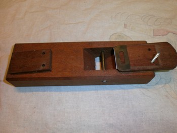

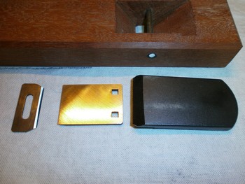

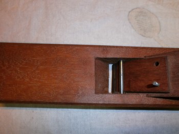

Ha! l'outillage japonais quelle merveille.Lorsque l'ont à goûter son utilisation on ne peut plus sans passer surtout les scies.Je parle de vrais outils japonais,fiable mais cher.Si certain me lissent ils vont penser que je pourrais utiliser des outils européen voir français.J'en utilise,il est dommage que je sois nul en informatique,autrement j'aurai joint des plans de rabots.Le plus dur n'était pas la fabrication mais de trouver le fer et le contre fer.J'ai fabriqué un rabot hira-kana.Mon problème le contre fer en bois,je reverrai ma copie.Je vous conseille de lire le livre outils japonais.Editions Vial.Bonne fin de soirée.

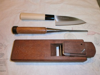

Merci à tous, le solognot 41 pourrais-tu m'indiquer l'inclinaison de la lame. Je possède aussi une scie japonaise depuis peu et un ciseau, agréable à utiliser.

L' angle ou le fer repose est de 35 degrés par rapport au plat du rabot.L'angle pour l'évacuation du copeau est de 50 degrés par rapport au plat du rabot.La lumière ou le copeau sort est de 3mm.L'angle du fer jetable est de 15 à 17 degrés.J'ai trouvé les fers jetables en 2008 chez HM diffusion.Si vous désirez davantage d'informations passer par la MP messagerie privée. Cordialités.

Après de nombreux échanges avec Le Solognot qui est à l'orignie des documents j'ai réalisé un plan coté. Je vais essayé de mettre sur le forum les plans et les photos.
Si cela ne marche pas merci de me contacter.:laugh:
