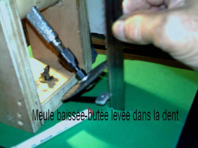

Bonsoir , Aller sur mon site autourdubois.net , vous y verrez un appareil que j'ai fabriqué et facile à réaliser , pour affuter les lames sur place @+ alain34

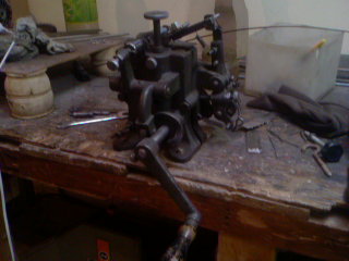

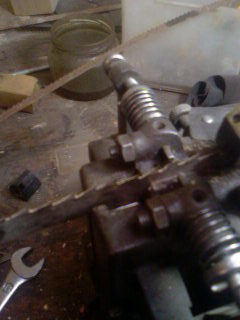

Re: Pince a avoyer? 29 Fév 2008 21:11 #6141
  • alouani
  • Portrait de alouani
bonjour voici des photots de mon appareille a voyer je ne connais pas son nom mai je m'en serre est c'est éficasse je n'est qu'a régler est tourner la manivel et ca fait le tour . elle est très vieille je l'avais trouver chez un amie jeter dans son débaras
