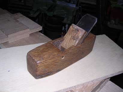

Bonjour les menuisiers ,
je m'adresse aux spécialiste du rabot , pourquoi ce rabot que j'ai trouvé hier dans un vide grenier a t'il cette forme particulière et en quel boit est il fait ,c'est un rabot avec des fers marqués de l'empreinte Peugeot (les deux p inversé et la tête de lion) et le bois est marqué au fer chaud 48m/m et agrémenté d'un clou doré du coté gauche c'est à dire à hauteur du pouce si l'on sert de ce rabot d'une seule main ,
merci d'avance
cordialement
Jacky

Re: Rabot 22 Oct 2007 17:55 #5187
  • TORI
  • Portrait de TORI
Le bois semblerait etre du Chéne,trés maillé.chène vert ou rabougri,j'ai eu dèja en main des morceaux ayant a peut prés cet aspect.
la forme arrondie,difficile a trouver une explication ,ce rabot pouvant trés bien servir a ajuster les fonds de barriques,les clins sur les barques de pèche ou des mises au mollets de certains panneaux arrondis&&& mais aussi pour la bonne tenue de l'outil si le compagnon y trouvait un certain confort, le clou pouvant aussi servir a bloquer le pouce.pour éviter des ampoules dans le creux du pousse.
Je Vous souhaite de trouver une réponse aussi juste que possible.
