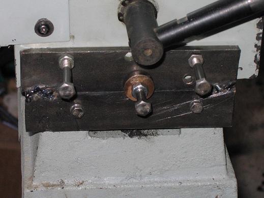

1° J'ai limité le jeu dans la translation du support de poupée mobile en collant des clinquants de 4 dixièmes de millimètre afin de limiter le jeu latéral.
2° Afin d'éviter que la tête de tour ne se dérègle et ne soit donc plus alignée avec la contre pointe, j'ai vissé une plaque de métal avec 2 vis de réglage afin de procéder à l'alignement parfait et j'ai percé et taraudé la tête de tour afin de fixer l'ensemble pour qu'il ne bouge plus. (Photo 1
J'ai préféré cette solution à celle de souder la tête en place. Comme ça, rien ne m'empêche de tourner la tête.
3°Autre petite modification, afin que les excentriques ne se dérèglent plus, j'ai percé la vis, taraudé et mis une vis avec rondelle afin de bloquer le système en place. (Photo 2).
Si vous voulez plus de détails, n’hésitez pas.

Moi je n'ai pas ce défaut, mais pour le corriger, tu peux mettre une cale collée sous la poupée mobile ou la tête de tour. C'est ce que j'ai mis pour annuler le jeu latéral que j'avais sur la poupée mobile. J'ai coupé une cale de mon jeu qui servait en mécanique. Comme on ne peut plus touchez aux voitures, je lui ai trouvé une autre utilité. tu as pas mal de possibilités. Collée avec de la colle cyano, ça tiens bien.

Perso pour éviter que la poupée fixe ne ce déréglé , j'ai remplacé la tige de blocage et la poignée par une tige filetée de 14 et des écrous auto freinés, depuis pas de problème de déréglage ( j'ai aussi ôté le centreur escamotable qui avec le jeu qu'il avait ne servait a rien)
L’ancien montage raccordait la tige fileté et la poignée par une goupille fendue, sauf que c'est de l'acier a ferrer les bourriques ( comme on dit par ici )et que le serrage est donc aléatoire ce qui faut que la tête du tour tourne d'elle même avec la réaction des forces résultant de la coupes du bois....
Donc bien un vice de fabrication :woohoo: :woohoo: :woohoo:
Quand a la hauteur , 4 rondelle métallique poncée a 1.4 mmm pour être a la hauteur d'axe avec la poupée mobile ( même pas collée )
