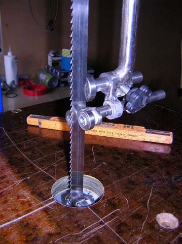

Bonjour Milko,
Voila une photo des roulement pour ta scie,
tu dois avoir la même chose en dessous.

Re:scie a ruban 26 Mar 2010 15:13 #25935
  • Armand
  • Portrait de Armand
  • Messages : 29
cocomilko écrit:
.........., il y a des galets en bronze.
milko
Salut :)
Attend la réponse des autres , mais perso... :S il est préférable d'avoir des roulements , plus facile à changer au cas ou ... que de retrouver des galets en bronze ;)
Il te faut comme sur la photo de fm29
Re:scie a ruban 26 Mar 2010 16:55 #25938
Pas si sure Armand,j'avais aussi des roulements que des problèmes,
encrassés & blocage par contre les galets c'est mieux mais ceci
n'est que mon humble avis..:P
Re:scie a ruban 26 Mar 2010 21:14 #25947
Salut Raymond,
J'ai des roulements et n'ai aucun problème,
mais c'est sur ,il faut quand même les surveiller
car si un roulement se grippe ca chauffe et c'est
la casse de lame ,de toutes façons à chaque changement
de lamme un petit contrôle c'est vite fait.
