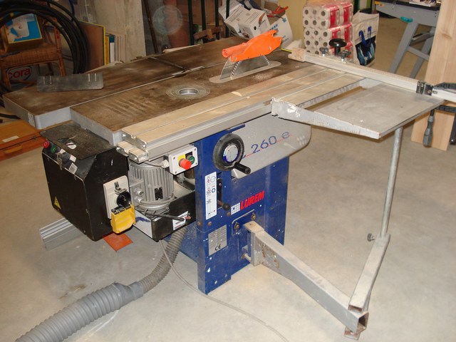

bonjour à tous,
comme je l'explique dans ma présentation, j'ai récupérer ce combiné à mon père qui l'a acheté il y a 8 ans mais qui n'a servi que très rarement pour tronçonner et raboter du bois. Pourtant elle a presque toutes les options possibles de chez lurem, le bras articulé, la table à tennoner, le kit de travail à l'arbre, etc...
Voila trois petites photos de la bête :

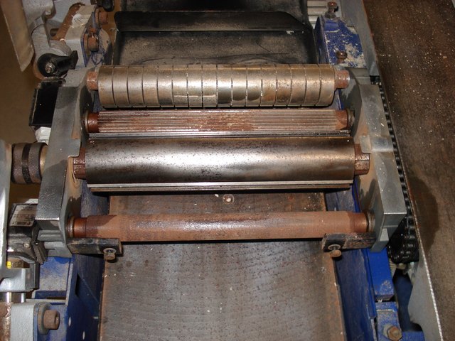

Le pire sur cette machine c'est la rouille:( :
Il y en a partout.
Je viens de changer les fers de la dégauchisseuse, mais il me reste à régler le problème de la règle qui ne se vérouille plus ( elle bouge tout le temps) je suis obligé de tenir le bout avec un serre joint.
Je suis obligé (quand je travaille à la raboteuse) de faire des passes tous les mm car sinon les rouleaux n'entrainent plus le bois et je suis obligé de pousser comme un furieux dessus:blink:
Trouvez-vous cela normale??

:laugh: Je crois que je me suis trompé dans les photos, voici la machine :

Je pense qu'un bon nettoyage sur ta machine
s'impose,commence par passer sur toutes les pièces
de ta raboteuse une couche de W40 tu trouveras dans
les magasins de bricolage,ensuite avec de la laine d'acier
très fine tu dérouilles toutes tes pièces quand c'est fait
tu essuies tout et tu repulvérises.
Il faut faire aussi la table de raboteuse,ensuite tu appliques
un produit special pour faciliter la glisse (aérosol lubrifiant sans silicone )

comme dit fm29, d'abord un bon nettoyage,moi j'avais le problème de rouille sur la table de ma scie.
j'ai ensuite passé un produit pour nettoyage des métaux ( Multimétaux), depuis quatre mois ma scie ne rouille plus.
pour la partie mécanique, enlève le carter de protection, regarde si les roulements ne sont pas bloqués, si oui remplace les, car si c'est comme mon rabot/degau: Lurem, cela casse la petite courroie.
pour les rouleaux essai d'abord au dégrippant, sinon démonte les paliers généralement en bronze grafité, dérouille chaque axe et graisse.
milko

bonsoir,
avant de démonter, sur les dégau/rabot, il existe une manette de débréyage pour les rouleaux entraineur.
est-il mis ?
milko

bonsoir et merci à tous pour vos conseils.
Je vais astiquer la machine et la graisser dans les moindres recoins.
Les deux problèmes sont :
-La règle qui bouge toute seule, elle ne reste plus bloquée..
-Et quand je rabote, es-ce normal de ne devoir faire que des passes de 1mm??
Pour ce qui est des rouleaux, ils fonctionnent bien, ils sont montés sur des gros ressorts et entrainés par une grosse chaine. de ce côté la tout fonctionne ; mais quand je veux faire une passe de 2mm c'est le blocage, les rouleaux n'avancent plus et je suis obligé de pousser fort :dry:
Merci d'avance pour vos réponses..;)

sur mon Lurem 260 junior, je fais de passes de 2 à 3 mm.
moi aussi,au début, c'était des passes maximum de 1mm, parce qu'on m'avais vendu un régleur de fer qui ne correspondais pas.
milko

bonsoir,
Je ne veux pas te forcer à un démontage mais si les rouleaux s'arrêtent.
Le fais qu'ils tournent à vide, c'est que : les paliers sont bloqués avec la rouille, où ton système de débrayage patine.
Sous les gros ressorts, tu devrais apercevoir une bague dans laquelle tourne l'axe.( un par axe).
C'est peut-être pas ça, mais j'ai eu aussi le même problème.
