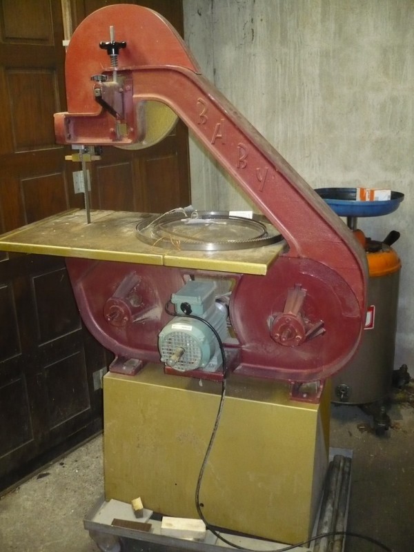

connaissez vous cette scie a ruban 08 Avr 2020 14:08 #143588
  • michel38
  • Portrait de michel38
  • Messages : 12
Bonjour, je viens d'acheter ,chez un boiseux qui ne travaille plus, vu l'âge ,cette scie à ruban à 3 volants
quelqu'un la connait il? est elle difficile à régler? est elle fiable dans le temps?
merci de vos éclairages , j'aimerais l'utiliser pour monter un chariot coulissant sur la table ( grand col de cygne) et faire de la découpe
de planches à partir de petites billes de fruitiers est ce possible?

Perso, je n'ai jamais eu l'occasion d'utiliser ce type de machine.
Les seuls retours que j'ai pu en avoir, concernent essentiellement la casse fréquente des rubans, probablement due à la grande difficulté pour aligner les 3 volants.
Bon, mais ça n'est peut-être pas le cas pour ce modèle...
scie a ruban 3 volants 08 Avr 2020 19:45 #143591
Oui Albert a raison ce genre scie favorise la casse car à
chaque tour il y a 3 pliages et 3 redressements ce qui fatigue les lames .
J'ai eu une 3 volants La SR 70 de chez LUREM et je cassai souvent des
lames ,le seul avantage c'est le col de cygne.
Maintenant celle là à l'air de bonne qualité pourquoi pas ,mais il faudra adapter
une lame adéquate pour le sciage de planches.
Quel est le diamètre des volants ?
220v ou 380v?
à +

merci Francois pour ton commentaire, les volants font 350 mm , je vais l'alimenter en tri 220V , elle tournera à sa bonne vitesse , ce que je ne comprends pas c'est qu'avec 3 volants , la lame subit moins de torsion angulaire qu'ave 2 volants , au contraire la lame devrait être moins sollicitée . certes le réglage des volants est un peu plus délicat mais quand ils sont alignés , ca devrait tourner sans problème

Il y a plus de dégagement pour chantourner.

Un truc que j'ai lu sur les lames des scies
il faut adapter l'épaisseur de la lame par rapport au diamètre des volants
plus le diamètre est faible plus la lame est fine
Jolie scie, quelle hauteur de coupe maxi tu as ?

Bonjour Michel,
Comme je t'ai expliqué avec 3 volants la lame subit
3 pliages et 3 redressements à chaque tour donc
c'est la raison de plus de casse de lame.
.Avec 2 volants la lame tourne mieux et se plie moins et donc se fatigue moins
Avec des volants de 350 je pense qu'il te faudra des lames
de 4/10 ième maximum normalement c'est 3,5/10 ième
mais tu ne trouvera surement pas..
En tri 220v ça va marcher.
Bonne journée

Sur une machine à 2 volants il y a 2 pliages méchants et sur une machine à 3 volants il y en a deux méchants et deux beaucoup moins méchants 45° au lieu de 90°
Donc sur une machine à trois volants on casse moins de lames surtout avec des volants de 350 mm.
Il faut chercher ailleurs : butées inréglables, lame mal centrée sur des volants bombés ou autre.
Autre solution mauvais recuit de la soudure de la lame lors de sa fabrication
Ceux qui ont essayé de monter des lames sans recuit savent qu'elles supportent deux tours de roues avant de casser.
A suivre
Gérard

Si tu penses que c'est la vérité tant mieux pour toi mais moi je suis persuadé
que l'on casse plus de lame sur une trois volants ,j'en ai eu une et je sais ce que je dis
et j'avais aussi des volants de 350..
Maintenant j'ai une 2 volants et pas de casse ou très peu.

merci pour toutes vos réponses, je vais suivre vos conseils; utiliser des lames de scie fines 0.35 si possible, et faire un recuit de la lame( j'ai une petite forge ,ca devrait aller)
si vraiment je vois que je casse des lames sans arrêt , d'autant que la scie sera sollicitée pour réaliser des planches à partir de petites billes de bois ,je la transformerai en 2 volants ,j'ai regardé c'est possible facilement.
