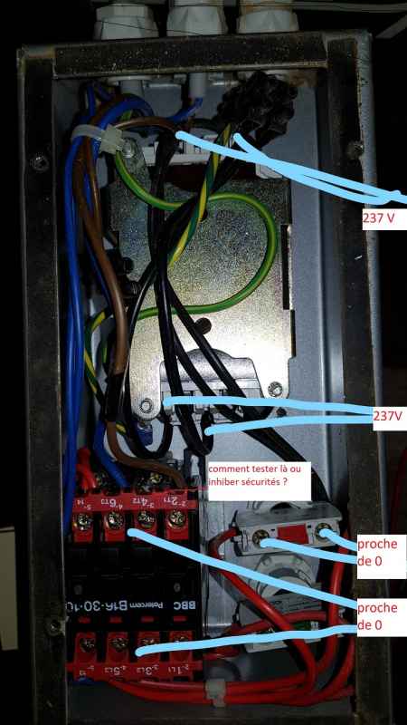

après avoir utilisé pendant assez longtemps cette bonne vieille maxi 26 + , elle a un beau jour décidé subitement de ne plus fonctionner. Elle avait bien tourné quelques semaines auparavant pour raboter des planches de palettes .. et .. plus rien, aucun contact , aucun bruit .. STOP !
Je vous joins quelques images prises sur la partie d'où provient sans doute la panne .. mais je suis une nullité en électricité et j'aimerais pouvoir avoir quelques conseils pratiques pour tester chaque point qui permettra d'isoler l'endroit où se situe la panne.
MErci d'avance à tous
