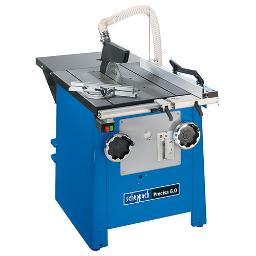

Je réaménage mon atelier et donc je ne peux rien faire en ce moment.
Je suis intéressé par une scie sur table scheppach Précisa 6.0
Connaissez vous cette machine?

ca fait quand meme un peu cher (3300 euros) sans compter le prix des options!la table me semble vraiment trop petite.

a ce prix la tu as un combiné

Vu la place que j'ai dans mon atelier un combiné m'obligeait à sortir ma scie à ruban dans le garage.
Je n'ai pas l'intention de couper de grand panneaux et la table me semble assez grande pour une boite à coupe et du délignage.
Pour le prix, cela fait un an et demi que je cherche, soit une combiné soit une scie et vu des prix pratiqués ici, j'ai opté pour celle là.
avant de conclure l'affaire je voulais des avis d'éventuels utilisateurs.

Vu qu'ici nous sommes confrontés à un serieux probléme de prix,je trouve que tu as fait un bon choix par rapport à ce que j'ai et ce que j'ai vu.Dans ce genre et moins cher tu ne trouveras pas.Un modéle légérement au dessus te demandera déjà au moins 6000€!
Pour ce que tu as à faire,c'est parfait je trouve.Avec la mienne, un modéle bas de gamme et avoisinnant les 300€(je crois,je l'ai eu d'occasion),je peux m'estimer "satisfait" pour ce que j'ai à faire.

Ah oui, tout de même 3300 € ! si une fabrication chinoise , ça fait cher ... en plus la table est trop petite et surtout pas de chariot , il faudrait donc regarder de près le guide à tronçonner, s'il n'y a pas de jeu , car c'est souvent le cas pour ce type de fabrication , donc si c'est le cas impossible de faire un travail soigné et précis . Je pense que si tu n'as pas de place , le bon compromis est une scie radiale à onglet (pour le tronçonnage ) et une scie circulaire festool ou plus haute en gamme avec un rail pour le délignage ! Mais , bon, l'avis est perso , et plutôt pour du meuble , il faut savoir surtout quel sera l'utilisation , si c'est pour des carrelets par exemple , mon avis n'est peut-être pas le meilleur !

D’après le site de la marque, c’est conçu fabriqué et vérifié en Allemagne.
La table fait 805x680 sans la rallonge arrière fournie
Pour le prix, je l’ai à moins de 2800 livrée à La Réunion grâce à une remise de 15% faite par Leroy Merlin et une attente de 3 mois pour ne pas payer de frais de port.
Mon prochain achat sera une toupie, je préfère les machines indépendantes à un combiné
