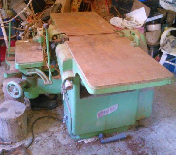

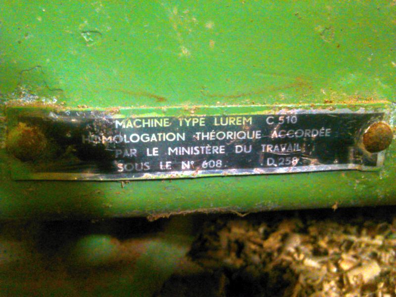

J'aimerai remettre en état une vieille machine Lurem C 510 qui n'a pas tourné depuis 84 (juste une heure peut être dans les années 90 !). Si quelqu'un a déjà eu l'occasion de redonner un coup de neuf à une machine de se type, je suis preneur de toutes infos !

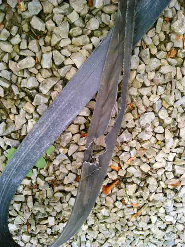

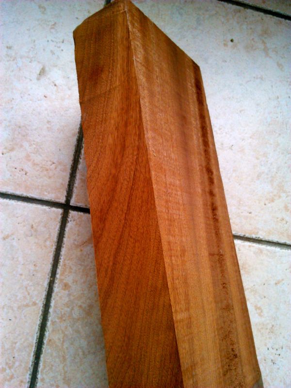

Elle tourne toujours malgré des courroies vraiment en très mauvais état. j'ai pris un bout de bois qui trainait à coté pour voir ce que ça donnait, et surprise, c'est pas si mal et ça m'a permis de découvrir par la même occasion un bout de bois exotique qui trainait par là (sipo ?).
Que faut il d'après vous checker pour rendre son utilisation optimale ? Je pensais déjà décaper/poncer la table qui est bien rouillée (quel abrasif utliser dans ce cas ?), remplacer les courroies ( je ne sais pas si ça se trouve facilement, j'ai pas pris les cotes encore...) changer éventuellement les fers mais après ?..
N'ayant pas trouvé grand chose sur le net, si jamais vous savez où trouver la notice de cette machine...faites moi signe !!

Un bon nettoyage, remplacement des courroies et des fers s'ils sont marqués ou usés suffit.
Un coup d'huile sur les plateaux et un peu de paille de fer puis nettoyage au chiffon et à nouveau de l'huile.
Cela devrait suffire.
Les roulements sur les machines à bois sont étanches donc à part un soufflage rien à faire sauf s'ils "croquent" ou ont du jeu.

Tu penses que pour le décapage de la table huile et paille de fer sont le plus adapté ? je pensais carrément attaquer à la ponceuse rotative mais peu être que c'est pas terrible ?
Elle n'est pas chez moi, je la verrai demain ou après demain, je regarderai de plus près l'état pour voir ce que ça donne parce que l'autre jour je l'ai fait un peu à la va-vite !

Je vais déjà commencer par changer cette courroie, qui a assez donnée je pense ...
