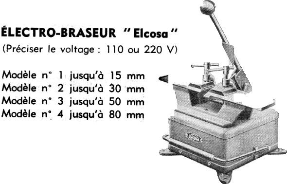

Re:cherche plaquettes de soudeuse 20 Fév 2009 23:20 #13378
alouani écrit:
merci michel pour la reponse je vais faire un tour chez meunier . comment les ebeniste soude leur scie a rouban esqu'in on un autre moyen ?
Bonsoir Alouani
Est ce genre de machine que tu recherches ?
si oui ,je pense avoir trouvé.....reste à voir ,l'état (machine 30 à 40 ans) et le prix demandé.....
J'attends une réponse de ta part ;Merci
