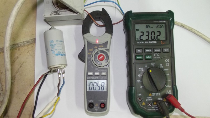

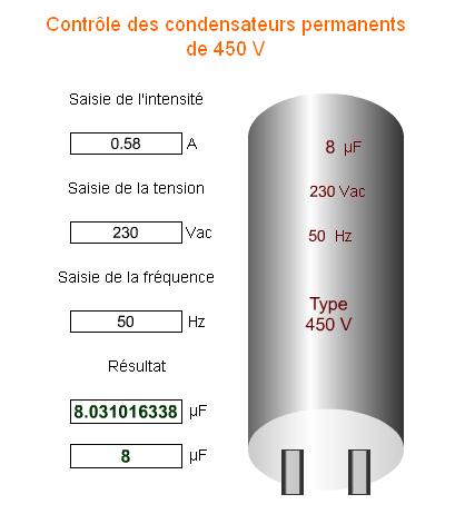

voila ce que ça donne sur la calculette de volta

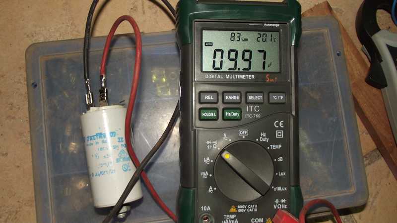

ce que ça donne au capacimètre pour un 10 µf
ce que ça donne avec un ampèremètre
