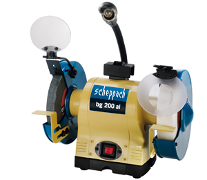

j'ai reçu dernièrement un touret à affûter et il y a sur la machine cette pièce amovible. Elle est constituée de plusieurs petits pignons qui tournent librement.
Aucune explication dans la notice et je n'ai pas vu d'autres modèles de tourets ayant cet accessoire.
Merci pour vos réponses.

Peut-être un décrasse meule?

C'est un décrasse meule
Bon moi je l'ai mis de côté , ça me fait un peu peur d'attaquer la meule avec ça
Je me demande sont effet sur une meule blanche ?,
Re:Qu'es aco ? 08 Fév 2015 19:08 #110520
ta photo est un peu foncée mais c'est un rectifieur de meule( livrer en série sur le touret d'affûagte voir la photo) qui fonctionne très bien tu le tiens appuyé sur le support d'affûtage et tu pousses légérement avec un mouvement sur toute la largeur de la meule(précaution mettre une protection au visage car sa fait beaucoup de poussière fine de meule)

Le touret est identique à celui présenté par Roger:SCHEPPACH BG 200 AL (le mien est bleu).
Cette machine est très efficace et pratique avec sa lampe.
Je connais maintenant la fonction de cet outil.

Oui ,c'est un décrasse meule ,mais c'est assez grossier
sur la meule ,je préfère le rectifieur diamant.

Pareil que François, s'il s'agit de redonner une forme à la meule, il vaut mieux l'outil diamanté.
A noter que le décrasse peut être utile si on s'amuse à meuler du laiton ou encore pire de l'alu, qui a tendance à s'incruster dans les interstices entre les grains de la meule.
Mais c'est bien pour décrasser, pas pour refaire une forme.
