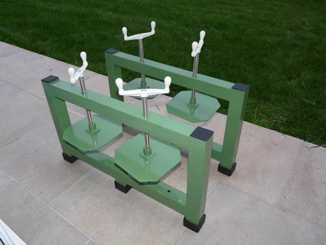

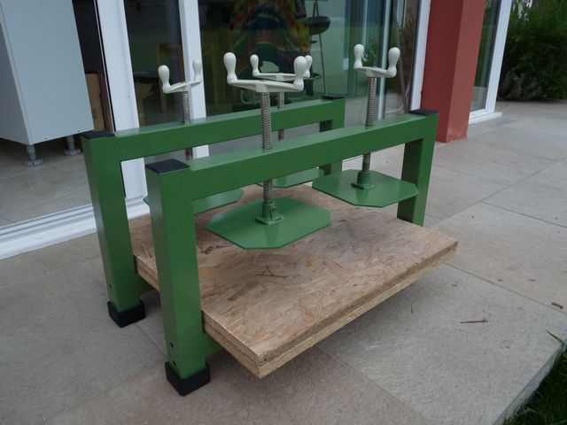

Bonsoir à tous,
Nombreux sont les marqueteurs amateurs qui recherchent toujours des idées d'outils "fabrication maison".
Il y a un peu plus d'un an Nicole nous a présenté une presse bien sympatique. Sur ce même sujet je vous présente une autre version toute simple mais trés utile que j'ai réalisé et qui va me permettre de créer des tableaux au delà du format A4.
Tout est de la récupe sauf bien sûr les "vis sans fin" avec poignées achetées dans une maison spécialisée pour le tournage.(un peu plus de 11 euros pièce).
Bien cordialement.

Re:Presse à plaquer 21 Oct 2009 22:31 #20922
Bonsoir Kerbost,
Très belle réalisation,la photo est clair,
pour quelqu'un qui soude il n'y a pas trop de
difficulté,fallait y penser ,merci à toi.
Re:Presse à plaquer 21 Oct 2009 22:48 #20926
En tout les cas c'est du solide,bravo a toi.:) :)
Re:Presse à plaquer 22 Oct 2009 06:55 #20927
Ça a l'air solide et bien fait, bravo !

Re:Presse à plaquer 24 Oct 2009 21:53 #21048
  • kerbost
  • Portrait de kerbost
  • Messages : 292
Bien content que cette presse fasse des envieux...cela prouve l'utilité de ce site. En tous cas merci pour vos bravos, mais il n'y a rien d'extraordinaire à souder quelques tubes. Pour l'instant tous les essais sont trés concluants. Du format A4 jusqu'au 60X80. Aucune déformation du châssis et collage parfais.
Pour Bénédicte, il est dommage que le 91 soit loin du 22, car j'aurais pris grand plaisir a en fabriquer une autre ou a aider la personne de tes pensées...
Bien cordialement

Re:Presse à plaquer 01 Mar 2011 23:04 #38657
  • kerbost
  • Messages : 292
Bonsoir Hagdahuk,
Tout d'abord, il existe une tradition sur ce forum, lors d'une première connexion c'est de se présenter. Rien d'obligatoire bien sûr, mais cela permet de connaître succintement la personne et notamment quelle est sa spécialité ou son centre d'intéret (tournage, scupture, marqueterie...)
Pour répondre a ta question l'ensemble du chassis fait 0.70, entraxe des vis 0.28 et chaque plateau fait 0.20 X 0.20
cordialement

Re:Presse à plaquer 02 Mai 2013 09:06 #78154
Bonjour Sabine,
Et bienvenue sur notre forum.
Si tu es bricoleuse ou que tu connaisse quelqu'un qui soude la ferraille, tu achète de la tige filetée, les écrous qui vont avec et tu te fabrique tes presse. Car sauf erreur de ma part, ce ne sont pas des vis sans fin, mais de la tige filetée ou on a soudé une manivelle et on a mis une plaque de l'autre côté. Il faut juste que ta plaque ne soit pas soudée sur ta tige filetée pour qu'elle soit libre quand tu serre.

Re:Presse à plaquer 02 Mai 2013 21:59 #78185
  • kerbost
  • Messages : 292
Bonsoir a tous,
Je confirme que ces "vis sans fin" sont spécifiques et elles sont fabriquées tout spécialement pour réaliser ce genre de montage pour presse. Regarde le site et tu comprendras.
Nul besoin de bricolage...

Presse à plaquer 12 Oct 2022 13:11 #148674
  • yak55
  • Portrait de yak55
  • Messages : 230
  • Remerciements reçus 35
Bonjour, il est toujours possible de réaliser une presse avec des tiges filetées du commerce, il suffit d'en prendre d'un diamètre suffisant, M16, ou plus. Les verins que te proposait l'ami Kerbost, sur sa belle petite presse, sont en fait des vis trapézoidales du fait du profil du filetage, ce ne sont pas des vis sans fin. Cette dernière dénomination désigne un type de vis qui comme son nom l'indique peut tourner indéfiniment, elles sont souvent utilisées comme vis d'archimède, ou tangentielles à une roue a denture adaptée qui tourne selon la rotation de la vis. Bien des réducteurs et des systèmes d'entrainement sont fabriqués de cette sorte, comme les commandes de stores banne par exemple.
Pour en revenir à ta presse je vais t'envoyer bientôt une photo d'une presse réalisée avec des tiges filetées.
