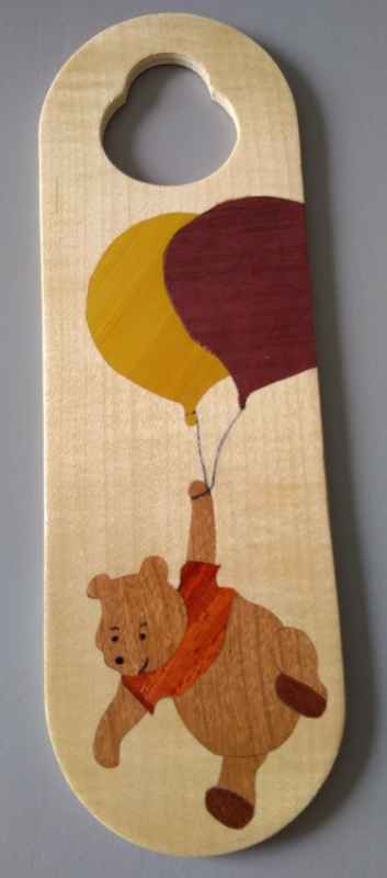

voilà le dernier né bien plus simple que l'oiseau.
Labeille
winnie l'ourson avec ballon 06 Jui 2018 15:49 #139511
Je le verrais bien dans la chambre de ma petite fille!
je commence à faire de l'intarsia et je pense que le fil du bois a une importance dans le rendu
les pros confirment?

Comme le dit si justement Bernard, le fil du bois est très important. Aussi pour ton ourson il aurait été peut-être préférable de mettre le fil du bois à la verticale pour le corp, pour bien marquer la patte de droite dont le fil est là bien positionné … Mais ce n'est que mon avis !
Bravo tout de même . Il a une belle … gueule !

En fond qu'elle support as tu utilisé et qu'elle épaisseur, on dirait du CP

En effet c'est du CP de 3mn d'épaisseur

Bernard[/quote] ...... il aurait été peut-être préférable de mettre le fil du bois à la verticale pour le corps, pour bien marquer la patte de droite dont le fil est là bien positionné … [/quote]
pour la découpe je fait des "paquets" donc toutes les parties de l'ourson sont dans le même sens. je devrais peu-être mettre deux feuilles pour avoir des sens différents.

Ok, j’ai le soucis pour trouver les morceaux avec le bon sens de fil

Si tu fais des paquets il faut en faire un par élément en prenant garde au fil du bois. C'est la méthode dite "élément par élément" .

Pour de petites marqueteries la méthode dite de la" fenêtre" est la mieux adaptée à mon avis.
Elle est proche de l'élément par élément.
Elle consiste à boucher le trou dit "fenêtre" au fur et à mesure de l'avance du travail.
Un scotch transparent sur la surface de la pièce laisse le fil du bois apparent
On la fait glisser par dessous et avec un scalpel ou autre je trace son pourtour
Je découpe , puis l'ajuste avec l'outil une fois bien, je la colle sur son épaisseur et ainsi de suite.
Je l'utilise souvent , elle est plus rapide , plus simple et demande moins de précisions pour un très bon résultat.
Evidemment çà engage que moi; chacun emploi la méthode qui lui va le mieux.
Daniel G.
