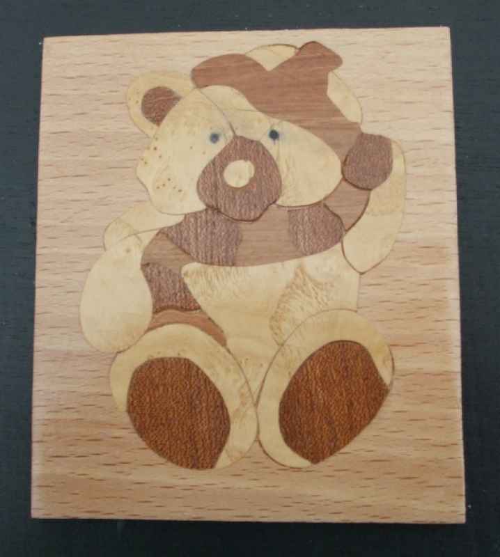

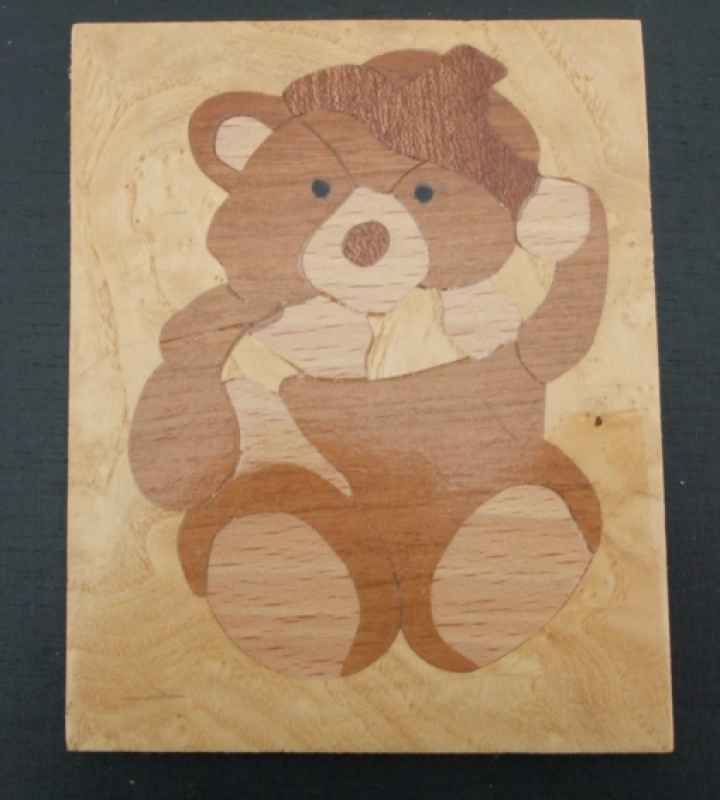

voici mon second essai en Marqueterie là les 4 feuilles ont été coupé ensemble et ensuite repositionner pour former le dessin. Sur les 4 il y en a un qui a beaucoup d'écart (pourquoi?)
Labeille

Beau travail ,pour l'écart peut être que ton
placage a bougé .lors de la découpe.

Ta lame est-elle bien perpendiculaire à la table de coupe ?
montage le même jour ? Igrométrie ?
C'est étonnant ! mais tu es sur la bonne voie ....

Le jour de la découpe était chaud et sec mais je n'ai pas fait tous les montages le même jour et je n'ai pas vérifié la perpendicularité de la lame. Je vais corriger et vérifier pour le prochain.

J'arrive peut-être après la bagarre, mais le piège vient souvent de la poussée sur le bout de bois, surtout dans les virages : on force sur la lame qui s'incline. Suivant le nombre d'épaisseurs, le décalage entre le dessus et le dessous est là et est difficilement rattrapable.

Merci donc je dois mettre un peu plus douceur dans la découpe.
