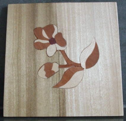

Depuis un moment je voulais essayer la marqueterie. Alors voilà je me suis lancée voici une première réalisation. Bien sur il y a plein de défaut mais j'espère faire mieux pour la prochaine.
J'avais découpé les pièces avant le fond et non avec donc, il y a des trous.
Je compte sur vos avis pour me perfectionner.
Labeille

Pas mal pour un premier tableau, bon il y à du jeu entre les pièces,
mais il faut un début à tout, le prochain sera mieux et le 3éme
peut-être au top, courage !!!!!

Même remarque pour les vides un peu malheureux entre les pièces, j'aurais disposé mon dessin autrement sur la planche , ça fait un peu poser à la va comme je te pousse.
Mes conseils ne vont pas aller beaucoup plus loin car sur l'échelle de la marqueterie je ne suis pas au premier barreau....
Bons essais

Il est certainement très difficile d'apprendre la marqueterie par l'intermédiaire du forum...
Le top ce sont les stages ou passer qq heures chez une personne qui se débrouille bien ! Il existe également des bouquins sérieux qui expliqueront bien mieux que des phrases écrites.
Plusieurs techniques existent, mais ce qui est important c'est la maîtrise de la découpe. Ensuite la mise en oeuvre de l'une ou de l'autre sera fonction du sujet mis en oeuvre.
Pour un premier essai c'est pas trop mal , Attention d'avoir un dessin avec un trait très fin.
Bonnes découpes

Merci pour vos commentaires. C’est vrai qu’un stage est bien mieux mais le prix est un peu cher pour moi. En plus si je n’y arrive pas ou que je ne continue pas…
Je regarde des vidéos et je parcours pas mal de site sur le net.
Toutes les critiques sont bonnes à prendre. Merci à vous.
Labeille
