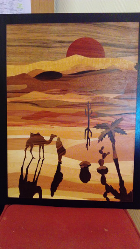

Bonjour a tous un paysage en marqueterie

Re:Paysage 06 Jan 2017 16:10 #132355
  • GUI59300
  • Portrait de GUI59300
  • Messages : 231
Très jolie
la marqueterie cela doit être vraiment difficile.
Comment peut on boucher les trous entre les pièces ?
Re:Paysage 06 Jan 2017 16:52 #132363
  • Fabien81
  • Portrait de Fabien81
  • Messages : 179
pour boucher les trous c'est très difficile il faut découper au plus juste après avant collage sur le support définitif je met un mastic composée se sciure et de colle chaude mais cela se vois quand même cela bouche les joints mal fait mais si ils dépasse 1 millimètre il faut refaire la pièce entière ,j'ai fait l'erreur sur ce tableau au niveau de la patte du chameau en poncent un petit bout de 2 ou 3 millimètre c'est enlever ,j'ai voulu mettre "une rustine" pour pas refaire la pièce grosse erreur mime avec le mastic cela ce vois bon pas trop ma famille ne l'on pas trouver quand je leurs ai montrer la pièce c'est pas gros ,mais ce genre de travail pour moi il faut que ce soit parfait .

Même pas le droit à plus d'un mm de décalage.
Et bien un grand bravo quand je vois la complicité de la pièce.

Re:Paysage 06 Jan 2017 18:57 #132368
  • kerbost
  • Portrait de kerbost
  • Messages : 295
Belle prestation, bravo !
Pour éviter les écarts entre les pièces, il faut bien sûr réaliser une coupe parfaite, mais le trait du dessin y est pour beaucoup. Plus le trait est fin plus beau seront les ajustement.
Quelle finition ?

Re:Paysage 07 Jan 2017 07:18 #132391
  • Fabien81
  • Messages : 179
Pour la finition j'ai juste mis 2 couche de bouche pore pour l'instant je vais peut être le cirer un peu
exact pour les trait j'ai d’ailleurs du soucis a ce sujet comme je fait mes dessin sur l'ordinateur et que j'ai pas une imprimante très perfectionner les traits ne sont pas terrible.

Superbement réalisé et paysage saharien : j'adore.

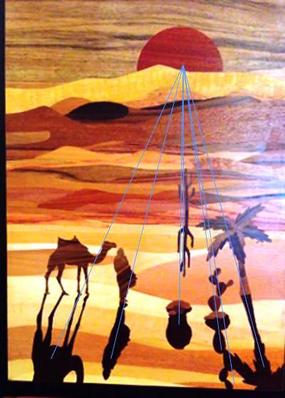

Re:Paysage 09 Jan 2017 10:28 #132493
Bonjour Fabien, ;)
Beau tableau, mais je me pose tout de même la question sur la position de certaines ombres ?
Sinon, pour tes découpes, tu n'utilises pas la méthode Boulle ?
Re:Paysage 10 Jan 2017 04:09 #132552
  • Fabien81
  • Messages : 179
salut Daniel la j'ai utiliser la méthode élément par élément , tu trouve qu'il y a des ombres qui sont mal placer ? c'est possible on ma dit aussi que la perspective était pas géniale mais ,j'ai commencer hier un stage de marqueterie de 6 mois ,je vais avoir des cours de dessin durant mon stage donc je devrais sent doute m'améliorer dans le futur enfin j’espère.
Re:Paysage 10 Jan 2017 13:53 #132570
Bonjour Fabien, ;)
Oups je me suis avancé un peu vite pour les ombres et en vérifiant elles sont correctes.
Je ne sais pas ce qui me gêne dans ton tableau, peut-être Est-ce juste un effet de la photo.
Par contre, effectivement si tu fais des découpes individuelles, s'est plus difficile de faire des joints. Tu n'as jamais essayer les découpes superposées ? Cela dit il faut maitriser sinon les chutes sont nombreuses.
