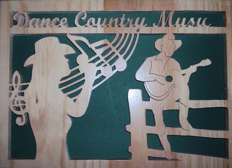

J'essaie de mettre une photo de ma derniere réalisation, faite dans une planche en pin d'une étagere, pour vous donner une idée de mes réalisations

ca n'as pas marcher, re essai l'image est en jpg et fait 82 K
mais plus de 800 je rectifie et re essai excusez moi :blush:
