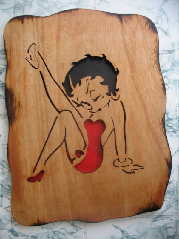

fait hier

C'est bien fait ,mais peux tu nous expliquer
comment tu procèdes pour faire ces belles dames.

c'est decoupé dans du cp de 5m/m
puis je colle un fond coloré la ou il faut en cp de meme épaisseur
je decoupe les bords et je les brules
apres teinture si besoin et petite couche de vernis
et pis c'est tout

Tu découpes seulement l'emplacement du vêtement rouge,
les cheveux sont _ils peints ou découpés.
Je ne comprends pas très bien la technique .

non tout est découpé
c'est le fond qui est peint
mais absolument tout est découper
tu n'est pas obligé de mettre un fond si tu veux tu peut laisser comme ca
des fois je le fait comme sur le dernier que je viens de mettre

Merci,ok j'ai compris.
Mais! qu'est-ce que tu bosses.
