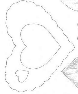

Bonjour tout le monde,
ma locataire est venue me voir cette aprèm pour une commande de "fêtes de mères"
elle c'est décidé pour ce genre de cadre photo
voici mon probleme je ne sais pas comment créer l'arrière du cadre??? pour mettre la photo ou faire tenir la photo????
MERCI d'avance pour vos trucs et astuces

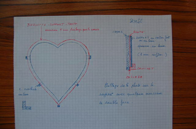

Je pense que le coeur sera en position la pointe en bas,à partir de là faire cinq crochets en bois pour recevoir une plaquette (environ 1 à 2mm d'epais,en bois où en carton fort,où la photo y sera collée) de la forme du coeur,avec 1/2cm plus large que celui de l'intèrieur de la photo,revenons aux crochets en forme de L personnellement je prend de la frisette,je découpe le L en 1cm au carré,ensuite la découpe suivant l'épaisseur du support + la photo,coller les crochets,j'essai de joindre un plan
Cordialement Alain 60

Re essai pour le plan

je ferai ,le m^me motif que le devant ,mais non pas ajouré ,
a)le tout (photo et support AV ,AR collés avec un double face.,
b)tenu avec de la vis de 2/10 ou 2/16
(dans un magasin de modélisme)
Re:besoin d'aide 02 Jui 2009 10:52 #16058
  • Messages : 935
Bonjour Wapiti
Je pense que c'est la bonne,

j'ai compris l'explication
