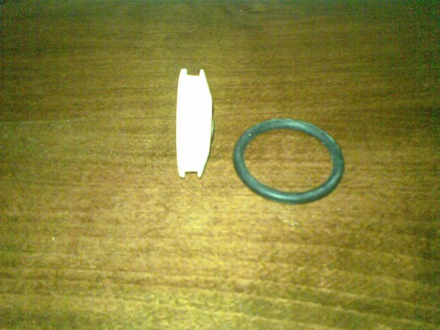

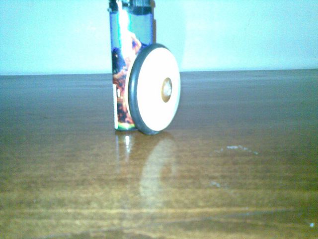

j ai une petite astuce pout tes roues et pneux si tu a un tour ou pas tu fait des rondelles de bois au diametre et largeur que tu veu sur la largeur tu fait une raynure pas tros profonde et tu y colle un joint torique on en trouve de tout diametre au rayon plomberie jai deja fait ca et ca roule
j espere t avoir aidé amitié

je t envoi 2 photos pour te
rendre compte
maly
Re:recherche 31 Mai 2009 10:39 #15958
  • denis84
  • Portrait de denis84
  • Messages : 139
photo 2

MERCI Maly pour les photos
