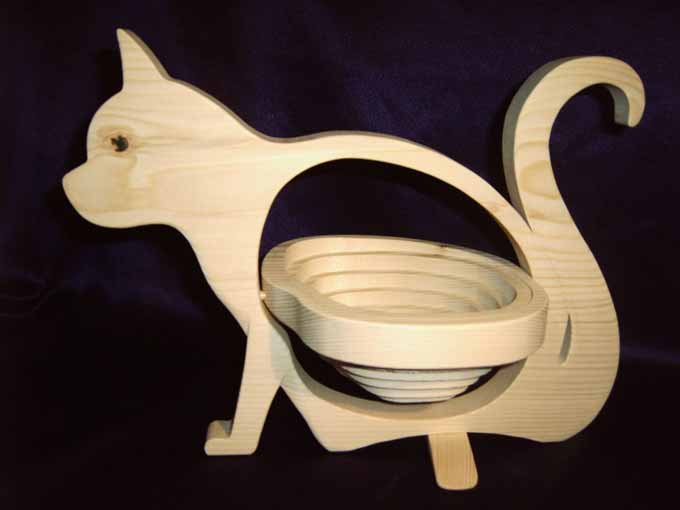

bonjour a tous
je recherche des personne qui pourrais m'aider pas a pas a realiser un panier ou alors une corbeille je ne c'est pas en faites le vrai nom je vous est joint une photo
je possede une scie a chantourner que je me sers depuis 2 ans
j'attend avec impatience vos reponse ou alors si vous avez des sites qui explique pas a pas sa serais super gentille
merçi d'avance
janique
ps; pourriez vous me dire aussi quelle bois eventuellement il me faudrais pur realiser un panier

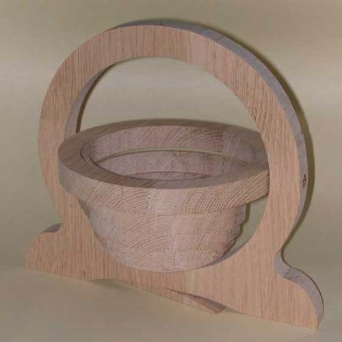

J'en ai déjà fait plusieurs. Que desire tu savoir ?
Pour le bois, j'ai utilisé du chene, de l'erable, du hetre.
J'a fait en epaisseur de 20mm lame de 7 et table inclinée à 5 ou 7degre.

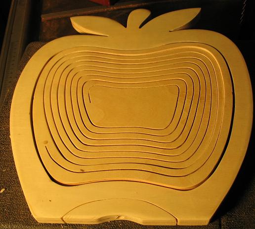

1. Tu chantournes la sihouette générale au motif de ton choix.
2. Tu fais un tracé soigné de la ligne de découpe interne en veillant à ce que les parallèles ne fassent pas de mauvaises rencontres au coin du bois. Il s'agit d'une seule ligne continu bien entendu, sinon ce sera panier percé ( ménagère dépensière à laquelle il faudra mettre la main au... pou renflouer la caisse ).
3. Tu perces un petit trou soit à l'une des extrémités de la ligne spiralée pour y passer la lame.
4. Tu sélectionnes une lame assez fine ( n°3 ou 4 au plus) et tu découpes l'escargot proprement.
5. Tu visses une petite pièce qui fera socle bernardpivotant.
Tu n' as plus qu'à en faire plusieurs afin de ne pas mettre tous tes oeufs dans le même.

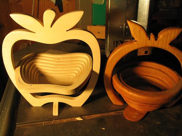

bonsoir
après avoir imprimé et reporté le dessin de la pomme
sur une planche en sycomore de 12 mm d'épaisseur
j'ai chantourné le tracé en escargot .
l'opération terminée je constate que "l'accordéon" s'étire plus d'un coté
que de l'autre . la raison???????

Noël,
Pour le motif à gauche il s'agit d'un contre plaqué de bouleau ( qualité supérieure au CP courant) qui traînait dans l'atelier. A droite c'est du merisier. Mais en fait, je ne pense pas que techniquement il y ait une importance fondamentale dans le choix de l'essence du moment qu'on travaille sur une scie à chantourner de qualité.
Pour le prob. de Durand, je ne vois pas trop la raison du deséquilibre, si ce n'est peut-être dans une différence du nombre de traits par rapport au fond du panier (voir panier à plat)
Cela étant, je n'ai pas une grande expérience en ce domaine, je dois avoir réalisé 3 ou 4 paniers, pas plus. Mais il est vrai que cela semble bien se vendre sur les marchés artisanaux, pour peu que les motifs correspondent au goût du public (chats en n°1) ou qu'on en garnisse l'un ou l'autre de fruits pour leur donner une fonction utilitaire.

à regarder de plus près ,je pense qu'il est normal que ça pendouille plus vers le bas de la
pomme,car j'ai imprimé le "dessin" à la dimension désirée ,ensuite j'ai sur carbonne
suivi le tracé de la spirale .mais la photo est prise sous un angle d'environ 45° et non
pas à la perpendiculaire .ce qui donne des spires apparenment plus larges en bas
en réalité elles sont de même largeur .suis je dans le vrai ??? il n'est pas question pour
moi d'en faire la vente,mais j'aimerais en faire pour offrir .comment fais tu pour tracer une
spirale régulière?? merci d'avance MICHEL
