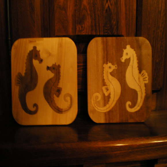

essai d'incrustation pour dessous de plat ou décoration murale.

Très réussi ! Très beau noyer !
Est-ce une incrustation sur une partie du bois ou le dessin traverse et peux être visible des deux côtés ?

Pour un essai, je trouve que c'est une réussite!:ohmy:
Félicitations!Maitre Camprieu!

Bonsoir Alain,
Tes incrustations sont très bien faites,
j'aime beaucoup.
Tu as fais comment ? aller ,tu peux nous dire!!

Bonsoir, travail trés interressant et trés joli.
Je vais tenter une explication, Camprieu nous dira si je suis dans le vrai ou pas.
Je pense qu il a découpé les deux planches en meme temps aprés les avoir bien fixé ensemble pour ne pas qu elles bougent.
Ainsi il a fait deux modéles identiques, il ne lui restait plus qu à les échanger pour donner ces superbes piéces.
en attente de la confirmation, bon courage

Stanbois a raison.
J'ai fixé ensemble un morceau de noyer et un de sapin (épaisseur de chacun 8mm)
Découpé a la scie sauteuse et échangé, puis collé sur un CP de 3mm.
Décoration au pyrograveur.
Merci à tous pour vos commentaires.
