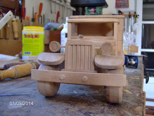

bon, ma photo ne passe pas , j'essaierai plus tard ...
après réduction de réduction d'image :

Belle réalisation. On prendrait bien le volant..

Bonsoir a tous, mammouth la vache ! eu non le camion ! vraiment chouette et sympa ! Bravo ! et après peinture ?

belle pièce et un travail remarquable .

Beau comme un camion tout neuf.
Tu vas le vernir?

pas de vernis, une couche ou deux d'huile de lin.
pour les roues, je les découpe avec un trépan , une scie cloche ça irait aussi, je les perce au diamètre des axes, je les enfile sur un axe provisoire sur un support que j'approche d'une ponceuse à bande verticale, et je fais tourner .
le plus dur, ce sont les ailes, qui sont étuvées et cintrées sur une forme.

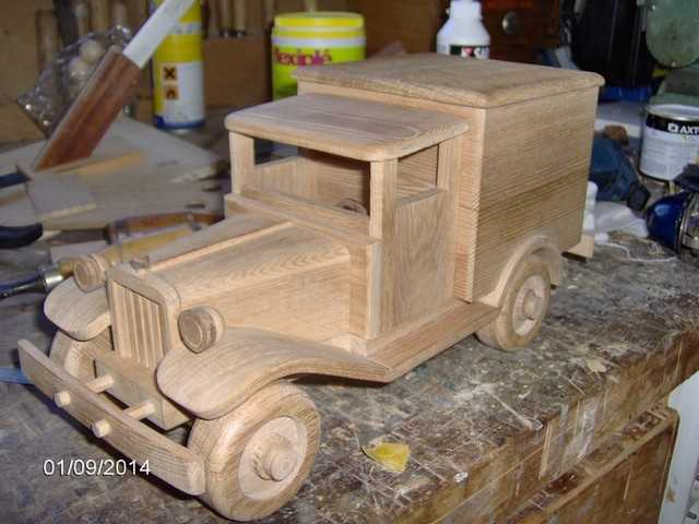

Très beau camion et je comprends qu'il reste le plus possible au naturel.
D'autres photos peut-être de l'arrière par exemple.

une autre photo, de l'avant .
L'arrière s'ouvre , comme une boite .
l'étuvage, on garde le fil du bois, on ne fragilise pas d'endroits où le fil est de bout , on s'en fait un monde, mais c'est pas difficile à mettre en oeuvre.
