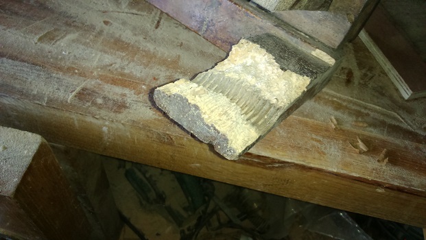

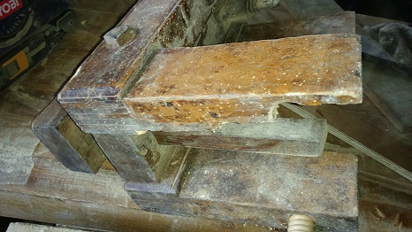

J'ai acheté il y a quelques temps de vieux outils pour une collection personnelle dont cet etau portable utilisé par les artisans sur leur chantier.
Le problème est qu'en voulant l'essayer le filetage d'une des presses destinées à maintenir l'etau sur l'etabli est vermoulu et a cedé, le taraudage en fait pour etre précis.
J aimerais restaurer la partie endommagée. Pour cela j'ai pensé à plusieurs solutions :
1/ Pas de prise de tete, je remplace l'ensemble du serre joint dont le taraudage est endommagée. Pas trop mon état d'esprit.
2/ Dans l ideal j'aimerais desolidariser l'assemblage, et couper la pièce vermoulue en sifflet, et y rapporter une greffe que je tarauderais, mon problème étant que je ne sais pas comment tient l'assemblage.
3/ Je fraise à la défonceuse la partie vermoulue moyennant un montage qui m epargne de démonter l assemblage et j'en reviens à l idée no 2.
Mais techniquement la hauteur a fraiser s avère assez importante.
Est ce que mon idée est bonne ? pourriez vous m orienter sur la marche à suivre ?
Merci d'avance.

Bonjour Daniel,
Je suis plutot parti pour en faire une pièce de musée personnel, etant satisfait des presse de mon établi.
