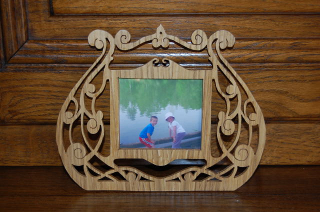

Une photo d'un cadre en chantournage,une idée pour Noël
Cordialement Alain 60
Re:Chantournage 17 Déc 2008 18:35 #11440
  • Messages : 935
cette fois c'est la bonne,je pense
Re:Chantournage 17 Déc 2008 22:21 #11446
Bonsoir Alain 60,
j'aime bien ton travail de chantournage,c'est très fin
et élégant,très bonne idée, je vais m'y mettre.
je pense que c'est du chataîgnier.

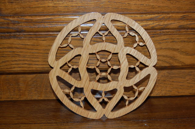

le bois est du contre-plaqué de chêne en 5 mm d'épais,en voici une 2 ème ce model est un de ceux que madame fait en dentelle aux fuseaux

Bonsoir, vraiment trés jolies piéces, pourrais tu nous indiquer les dimentions de la derniére s il te plait, histoire de se faire une idée un peu plus précise.

Mais il ne faut pas dire je ne suis pas capable,tout est dans le réglage de la lame,amener l'écrou de tension en butée et sans forcer,puis faire 3/4 de tour environ en plus,et avec l'ongle faire vibré celle-ci pour vérifier la tension et entendre une note aiguë,et il n'y à plus K
Au début j'ai cassé quelques lames une toute les deux minutes,mais aux prix ou elles sont j'ai commencé à réfléchir,et aprés sa vient tout seul il faut que la table soit bien glissante si non il faut trop de pression sur le bois qui doit avancer tout seul.
Faire quelques exercices sur un morceau de 2cm d'èpais tout en tournant dans tous les sens
Le diamètre du napperon est de 14cm au max.
Bonne soirée à tous Alain 60
