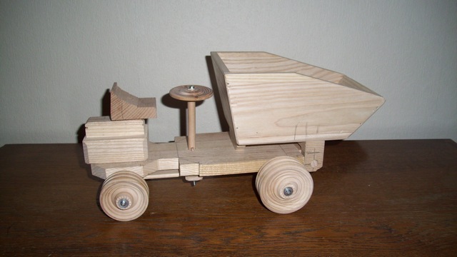

Je vous présente une ébauche de ma prochaine maquette. Reste encore beaucoup à faire. Dimensions: Long 37cm, larg 18cm, haut 17cm.

Merci à Gérard et Richard pour les conseils de mettre plusieurs photos sur le même message. Mais j'ai dû faire une mauvaise manœuvre. Toutes mes excuses. Je pense faire mieux la prochaine fois.
Je réalise tout sans plan:Création au fur et à mesure de l'avancée de la maquette.
N'hésitez pas donner vos avis, ils seront les bienvenus pour m'améliorer!

Je verrais les roues un peu plus grosses.
En tous cas c'est bien parti.

bonjour Bernard
Diam roues avant 65mm, arrière 55mm. Tu as raison, peut être 15/20mm de plus.

bonjour, je dirai, 20/25 de plus, il faut bien évidement garder les proportions raisonnables, par rapport au châssis, à l'horizontal, la benne avant ne doit pas toucher le sol.
si, je peux me permettre, avant création, tu devrais télécharger les dimensions sur une fiche technique réelle (du constructeur), et y reprendre les principales cotations, les ramener à l'échelle que tu souhaites réaliser ton projet, ceci est mon avis!

Très bien cet engin,pour la hauteur entre la roue AV et Ar je pense qu'il y à
environ 40 % de plus en diamètre,(engin que le maçon appel souvent la brouette
à moteur)

Pour le dumper les routes sont de la même taille et le mieux se serai de faire des pneus agraires.
Mais autrement la réplique et bonne.

J'adore les projets de ce type mais je pense qu'il est bien de prendre les côtes suivant un plan ou à défaut, les relever sur un vrai engin. Ainsi les maquettes seront encore plus réussies.

Beau travail mais comme les autres
les roues manquent de diamètre.

Merci à tous, pour vos commentaires: Tous sont sur la proportions des roues;je vais en tenir compte; ainsi que les échelles de réductions. Petit Problème: je n'ai pas de tour. Les roues ont été faites en bidouillant un tour en bout d'arbre de mortaiseuse avec ciseaux à bois(pas le top!!)mais je vais "cogiter" avec scie cloche et tire-point pour faire des roues agraires en deux coquilles collées. J'utilise les moyens du bord. merci à vous!!
