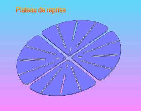

Moi je travaille avec Solidworks (3D) mais c'est un logiciel très chère et un peu compliqué à utiliser. Par contre on a l'avantage de voir sa pièce à la taille réelle en trois dimensions. Si tu connais un étudiant, il pourrait t'avoir une édition d'éducation facile à installer.
Voilà un exemple de ce que peux faire. et bien sur je peux mettre toutes les côtes.
serge
