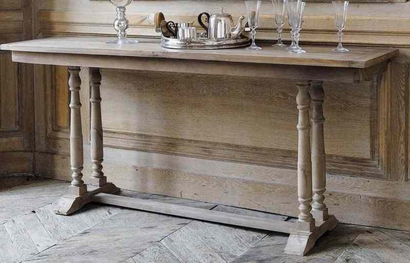

Je suis en train de terminer la copie d'une console à l'origine en manguier vieilli et blanchi.
Pour ma part elle est en châtaignier.
Si le côté blanchi ne va pas poser de problème, quelle technique utiliser et quelle mise en teinte dois je choisir pour obtenir le même aspect sur du châtaignier.
Dois je brosser pour ouvrir les pores comme pour céruser ? j'en doute
Dois je faire ressortir le veinage ou au contraire homogénéiser?
Quelle teinte choisir, on voit des zones foncées et claires sur cette console ?
Je n'arrive malheureusement pas a vous faire parvenir d'autres images plus précises de cette console ? Aurions nous droit qu'a une seule image?
Il va me falloir faire de multiples essais, mais autant profiter de l'expérience de ceux qui ont déjà pratiqué cette technique.

Faites un essai sous le plateau avec un mélange de 50% ammoniaque + 50% d'eau oxygéné 140 volumes.
(préparez en petite quantité car la réaction est très rapide. utiliser des gants ;tablier ; lunettes)car très dangereux et chaud !
j'ai pratiqué cette méthode pour blanchir des bois anciens de châtaignier et de chêne.

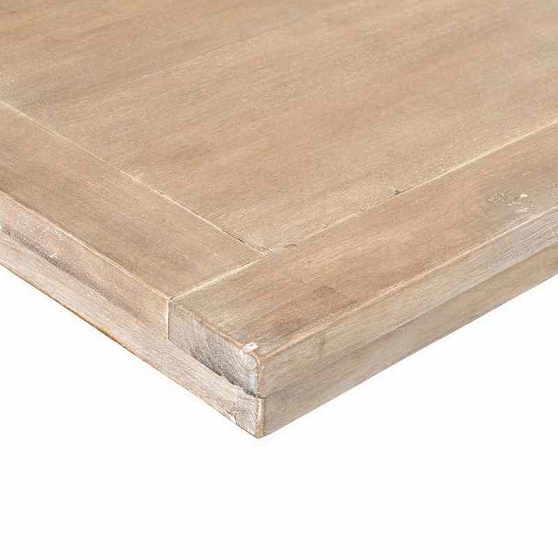

Michel 24 : Je connais la formule pour blanchir le bois, mais ici nous avons un bois préalablement teinté et blanchi par la suite( j'utilise une patine blanchie de chez Valmour)
Ce serait plutôt la mise en teinte
Ici je joint 2 images (a défaut d'avoir pus les insérer au début.
