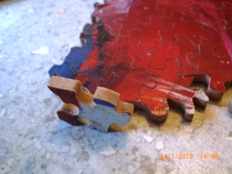

Je connais bien le transfert par le transcryl, je l'utilise pour transporter une image sur du bois:
Là puzzle fait au transcryl (en vente dans le GB de loisirs créatifs).
Je n'ai pas encore essayé sur un stylo, car cela me semble un peu difficile à cause de la surface.
Il faudra que je fasse un pas à pas là dessus.
Il faut savoir que cela laisse un TRES léger renflement car le film fait quelques microns d'épaisseur et cela se sent au doigt en surface.
