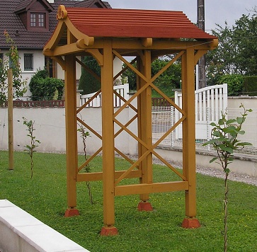

Ok, j'avais fait avec de la lasure achetée dans des magasins de pro .. mais effectivement pas avec cette lasure dont j'ai entendu parler pour effectivement sa tenue ... je vais voir combien de temps tient ma peinture à l'ocre ! mais pour l'instant ,j'en suis très satisfait , suivant l'orientation du soleil , la couleur change ... et je la fabrique moi-même avec des produits entièrement naturellement qu'on trouve en grande surface , excepté malheureusement l'ocre ! C'est un produit très ancien , qu'il ne faudrait pas perdre au détriment de l'industrie chimique tout de même , cette peinture est utilisée encore en Suède , preuve qu'elle peut tenir dans des conditions extrêmes, par contre pour la chaleur.. je ne sais pas !
voici ce que j'ai fait avec deux couleurs d'ocre ...
