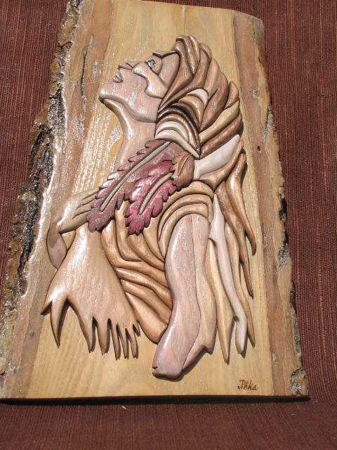

Nous sommes plusieurs à utiliser les teintes de Surgand (en ce qui me concerne la gamme des teintes Kardix )
En ce qui concerne Kardix, j'apprécie hautement :
-qu'on puisse à partir d'une couleur donnée, obtenir une infinité de variantes en jouant avec la concentration de diluant spécifique.
- qu'on puisse mélanger toutes les teintes entre elles
- qu'il n'y ait pas soulèvement des pores après mise en teinte ( teintes alcool)
- surtout qu'elles ne soient pas couvrantes ( les veines du bois restent bien visibles)
un handicap : le blanc n'existe pas dans cette gamme (infabriquable d'après la maison Surgand) Accueil hyper compétent et infos à volonté.
Le site est très explicatif quant aux produits proposés.

Un p'tit exemple des teintes Surgand sur un intarsia
