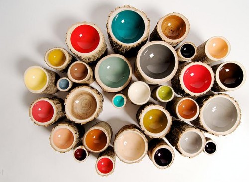

J'ai vu dernièrement des petites coupes sur internet avec l'intérieur peint ou laqué. Ça semblait lisse avec une couleur très vive.

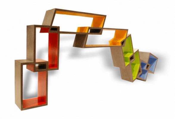

J'ai trouvé une étagère un peu "loufoque" ayant les même couleurs, si qqn pouvait me dire comment avoir un résultat comme celui ci, je suis preneur.

J'ai retrouvé la photo :
Re:Laque - peinture ??? 26 Nov 2009 14:19 #22444
Bonjour Augustin,
Je pense qu'il faut au départ un bois très lisse
(grain fin), soit teinter et égrèner ensuite plusieurs
couches de fond dur égrèner entre chaque couche,il faut
que la préparation soit impeccable, ensuite tu vernis avec
un très bon vernis brillant,plus le vernis est clair ,plus il
sera brillant,cellulosique ou polyurhétane,à toi de voir.
Si c'est de la peinture, il faut préparer ton bois avec une sous couche
voir 2 et égrèner entre chaque,puis après mettre une laque brillante,
possibilité de remettre un vernis par dessus la laque,le tout au pistolet
ou aérographe.
je pense qu' Alain est meilleur que moi pour te conseiller.
Re:Laque - peinture ??? 26 Nov 2009 15:33 #22449
Merci François
Re:Laque - peinture ??? 26 Nov 2009 17:22 #22452
  • JJT
  • Portrait de JJT
  • Messages : 305
Si tu veux, je demanderai à un carrossier qui fait pas mal de vernissage pour un cuisiniste. je sais, pour l'instant que le support est en medium.
JJT
Re:Laque - peinture ??? 26 Nov 2009 21:14 #22459
JJT écrit:
Je veux bien, merci
Re:Laque - peinture ??? 26 Nov 2009 22:08 #22465
  • Messages : 6708
Bonsoir à tous , Augustin ,François t'a tout dit ou presque ; c'est vrai qu'il faut TOUJOURS une sous couche , PU ou celllulo ce dernier moins cher ; mais te faudra poncer avec du papier à SEC , sur le médium un coup de 400 , sous couche , égrenage toujours au 400 mais s'en appuyer, très léger ,pistolage de la laque en deux couches croisées, ici pas d'égrenage , attendre que la laque se mate et enfin vernissage au pistolet ; si tu dois vernir prend la laque pour , car ce n'est pas la même qu'en brillant direct .Dépoussiérage entre chaque ponçage ..;)
Re:Laque - peinture ??? 27 Nov 2009 15:42 #22479
Re:Laque - peinture ??? 28 Nov 2009 08:07 #22522
  • CRICRI18
  • Portrait de CRICRI18
  • Messages : 417
  • Remerciements reçus 7
je me permets d'ajouter un dernier conseil, le température du support et du produit à surveiller. Si les deux sont trop froides, tu risques la peau d'orange et c'est trés difficile à rattraper. Il est préférable d'avoir une dizaine de degré pour faire cette finition quitte à mettre un peu de chauffage dans l'atelier.
Bon courage et à bientôt
cricri
Re:Laque - peinture ??? 28 Nov 2009 08:49 #22525
  • Messages : 6708
Exact Cricri , tempèrature pas en dessous de 20°!
Re:Laque - peinture ??? 28 Nov 2009 11:31 #22536
Augustin ; Bonjour
il te faut pévoir beaucoup de temps de préparation ,
beaucoup de papier collant pour cacher les surfaces ne devant pas être peintes aux mêmes couleurs.
sinon ,X couches trés fines avec égrainnage entre chacune..
température constante ,et peintures ,sous couches compatibles entre elles...
Sur ce ,Bon courage et bonne réussite
