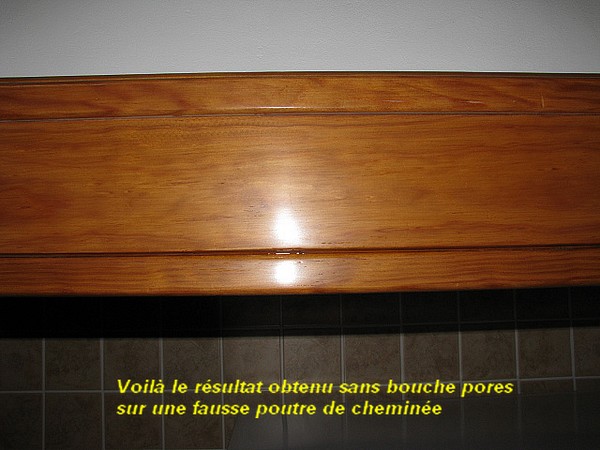

L'ennuyeux Alain ,c'est que tu ne peux pas vernir une tranche de MDF comme tu vernis un bois massif(expl :ta poutre de cheminée),y compris en bois de bout
tu ne peux en aucun cas avoir le même résultat.
