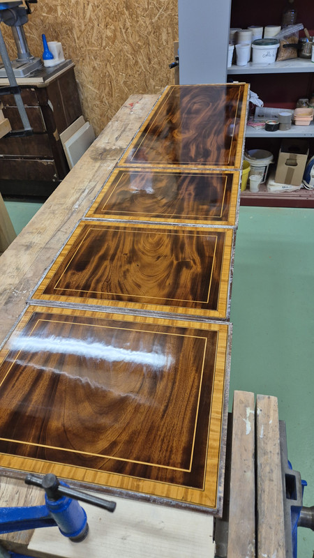

Salut ... des news ... J'ai suivi 3 jours de formation de vernis au tampon à La Croisée Découverte.
Super stage qui m'a permis de vernir 4 panneaux. :P Ça donne une superbe profondeur à l'acajou flammé love
Je me suis acheté le nécessaire pour terminer chez moi.
Mais pour le moment, c'est réparation des filets des 2 portes avec les filets que j'avais commandé chez Gauthey
Très minutieux ... blague à part, j'ai décidé un collage "standard" qui va faire hurler les spécialistes mais ça donne un très bon résultat.
