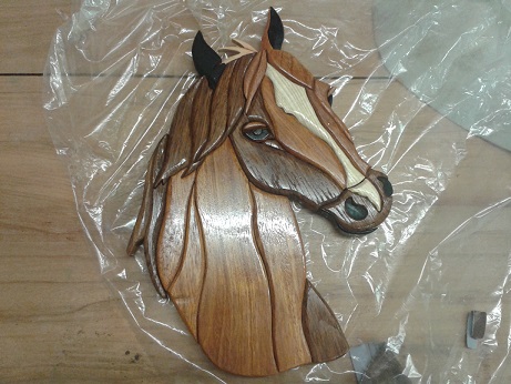

J'ai commencé le chantournage est maintenant je voudrai m'attaquer a l'intarsia j'ai telecharger un modele que j'ai payé mais voila après avoir imprimer le patron est transposé les differents morceaux sur mes bois et ensuite découper je trouve que les bois ne s'enboitent pas a la perfection, les différents morceau de bois assemblé les uns autres laissent parfois quelque petits espace je me demande si c'est normal.
Avec quel type de ponceuse vous arrondissez les angles.

je l'ai fini hier.
