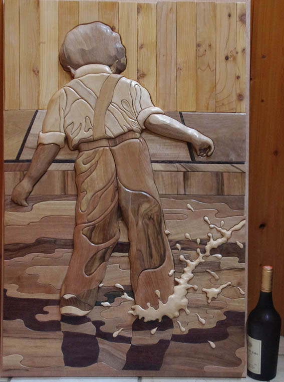

Enfin fini 13 Sep 2011 10:46 #49106
  • JJT
  • Portrait de JJT
  • Messages : 305
ou presque, il reste le cadre à faire, je erai cela semaine prochaine.
Dimension 95 * 62 cm : la bouteille de Macvin est la pour donner l'echelle (une pièce de 1 euro aurait fait cake )
187 pièces. Bois utilisés: erable, noyer, palissandre, cedre.
JJT

Joel60 écrit:
ON DIRAIT DE LA 3D magnifique il te reste plus qu'a faire le devant :laugh: :laugh:
JOJO60
c'est de la 3D. épaisseur du bois:
palissade 12mm,
eau 20 mm
la grosse éclaboussure, et le corps 42 mm
pour l'avant..... cela attendra ;)
JJT

  • kerbost
  • Portrait de kerbost
  • Messages : 295
Magnifique, bravo!
Il eu été dommage de ne pas nous montrer cette oeuvre.
C'est trés bien réalisé. J'aime beaucoup le bois laissé à son état naturel.
Quelle finition?

pour la finition:
2 couches de "Cellulose sanding sealer" et 2 couches de "Melamine laquer" de Chestnt avec égrainage entre chaque couches puis lustrage au banc de cordonnier. Cahque piéce est traité avant collage.
JJT

BonjourJJ,
Je vois que tu traites tes pièces avant,
tu n'as pas de problème pour le collage ?
Les produits que tu te serts viennent de
chez qui ?

Pas de problème au collage, je ne traite pas jusqu'en bas, juste un peu plus que la partie visible.
Pour les produits, il me semble les avoir acheté chez Vanhoutte en Belgique l'an dernier.
JJT
