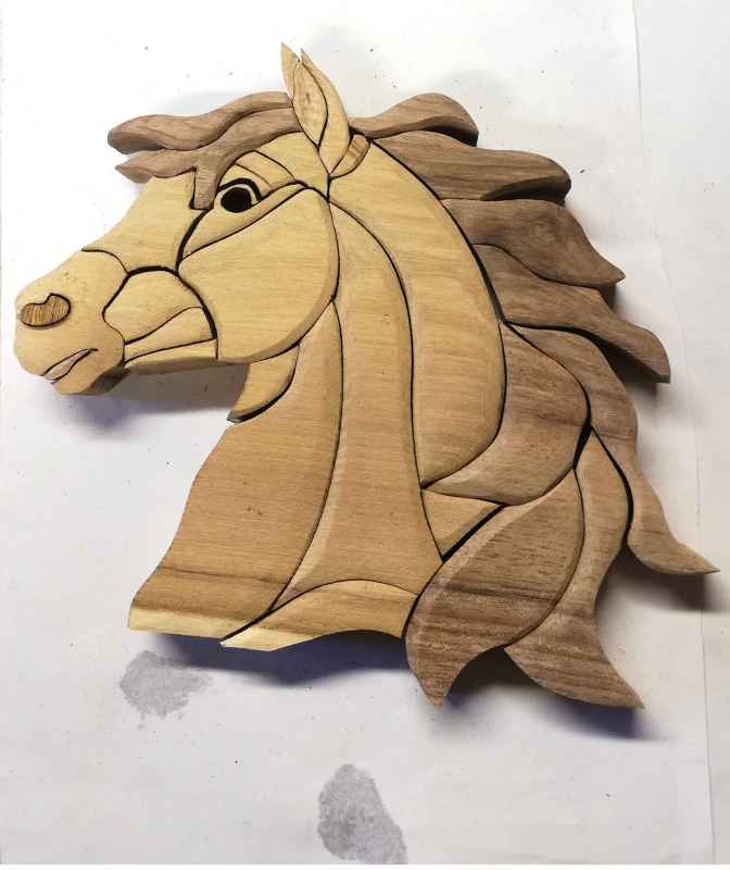

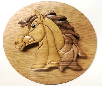

Bonsoir à vous tous
voici le dernier intarsia sorti de l'atelier
qui sera offert dimanche à ma petite fille
la crinière en noyer
la tête en merisier
le cou en robinier.
un peu d'ébène
finition comme j'en ai l'habitude
fond dur cellulosique incolore et matine
puis lustrage cire de carnauba
les dimensions de la pièce elle même
environ 150 mm au carré

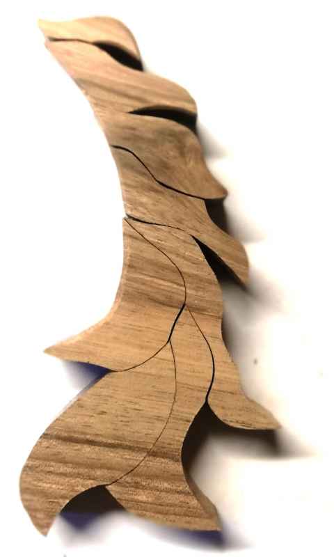

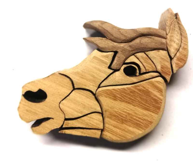

quelques détails de l'ajustement
bonne soirée
Roger

Hello Roger, finalement tu t'y es mis ;)
cf ton commentaire sur mon post d'il y a 6 ans ...
un conseil : sur ce genre de pièce, le fil du bois devrait suivre le sens des poils de la bête
Joël

Bonsoir Joël
je mesure le chemin qu'il me reste à faire pour arriver à la première marche.
j'ai au moins eu le mérite d'essayer
bonne soirée
Roger
