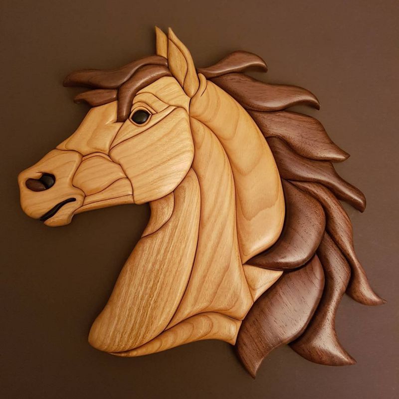

Voici le résultat de 4 jours de travail la semaine dernière ...
Modèle tiré du livre "Intarsia Woodworking for Beginners" de Kathy Wise
Joël

ce n'est pas la découpe qui prend le plus de temps, mais le ponçage ...
Joël

Merci à tous pour vos messages sympas !
@pignons, on peut discuter en mp si tu veux ...
@beausseron28
Vernis aérosol acrylique satiné de Chesnut
Merisier, noyer US et ébène
@collabois
j'avais fait un teddy il y a quelques années (peut-être posté ici), sinon dans ma collection intarsia sur Google+
Joël

beausseron28 écrit:
Une autre question, quelle sont les épaisseurs des différents bois?
Depuis 5 ans que je fais de l'intarsia, je me suis constitué un stock de planchettes rabotées à 12 mm d'épaisseur.
Mais c'est loin d'être la norme, la plupart des "pros" utilisent plutôt du 20 mm (3/4" aux US) ou 25 mm (1 pouce)
Quand j'ai besoin de réhausser une des pièces qui n'est pas en périphérie, c'est facile de mettre une cale entre la pièce et le fond (mdf de 4 mm dans mon cas)
Joël
